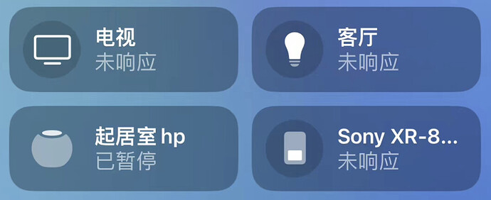

本来ha转homekit执行速度没问题,都是秒开(索尼电视、小米设备)
周末把索尼电视从无线网络转了有线网络(号段一致)
连好之后发现ha转homekit执行需要10s,连小米设备也都是10秒执行时间了
sony用的插件:Sony Bravia TV
小米插件:Xiaomi MIoT
桥接插件:homekit
有大神遇到过这个问题吗

家里有其他的路由器吗?可以换个路由试试?
谢谢大神,我重启路由器试试

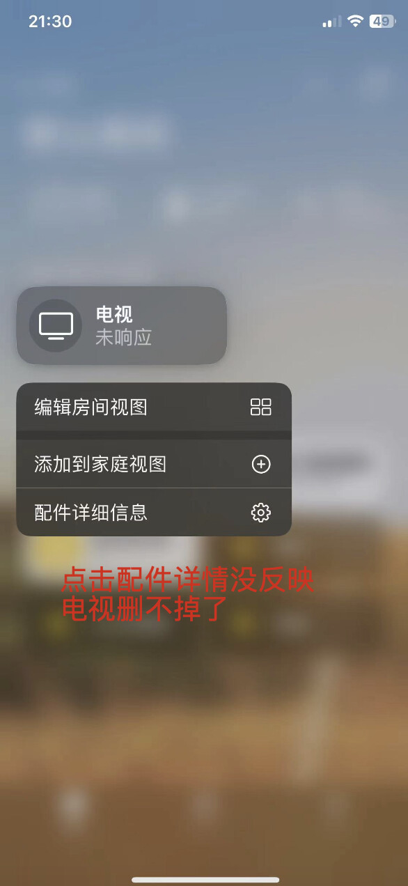

重启之后好了,感谢萝卜大神
提示了一个错误
大神大神,这个错误怎么搞定呀
一条命令的你分开两节了
在配置,设备与服务,找到对应的homekit删了删了。然后重启主机和手机
