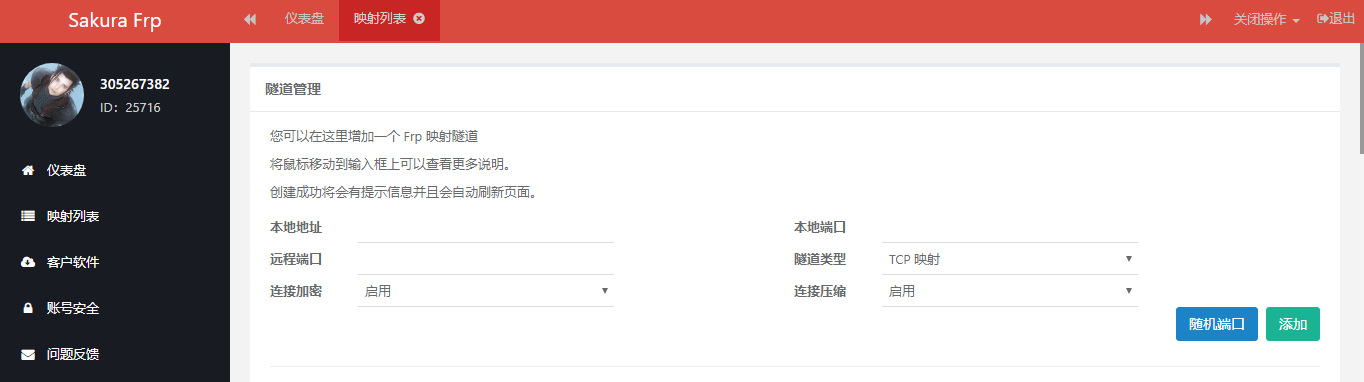

2.点击映射列表 增加一个 Frp 映射隧道
本地地址:我是装在ubuntu上,相当于就是访问自己,就填127.0.0.1
本地端口:想把你访问的端口写上去,比如HA的8123 nodred的1880等
**远程端口:FRP服务器的端口 随便填,**远程端口必须大于 1024 小于 65535,并且不能使用已经被占用的端口。
填好以后就点添加。
