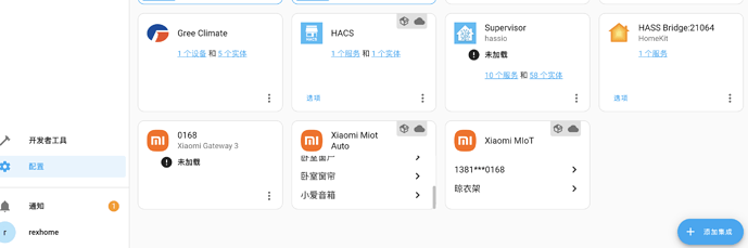

我有两个小米多模网关,第一代的。第一个是已经加入到xiaomi Gateway3集成里,我想把第二个多模网关加进去,发现它的界面都不一样了(没有之前的那种打开telnet那一行输入框了),并且加不上去。截图如下,大神:这个怎么弄哦!
这个界面没有打开telnet那一行输入框:
加入失败:
以前有一个打开telnet那一行输入框的:

新的插件版本已经没有需要输入命令的。只要你的网关在同一个局域网,直接添加就可以
如果你是铝制外壳的z2m网关,要改下端口
如ttyUSB0不行,那么改为ttyAMC0
新版的xiaomi gateway3插件已经不用输入命令了。直接提交即可。
