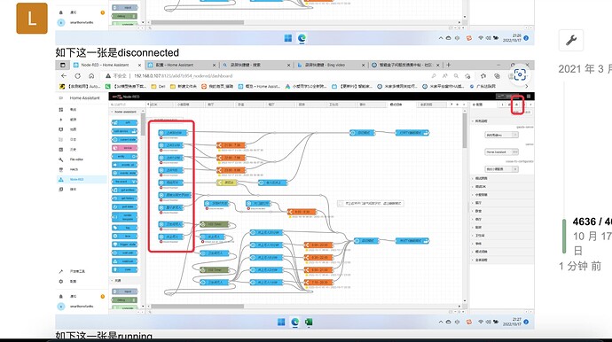

我的nodered的界面里各个节点就不停地connecting→connected→running→disconnected,然后又继续connecting。。。不停地轮回转圈,不知道到底咋了,这是第二次出现了,请各位大佬帮看看,这是设么情况。截图如下:
如下这一张是connected
如下这一张是disconnected
如下这一张是running
如下这一张是coconnecting
