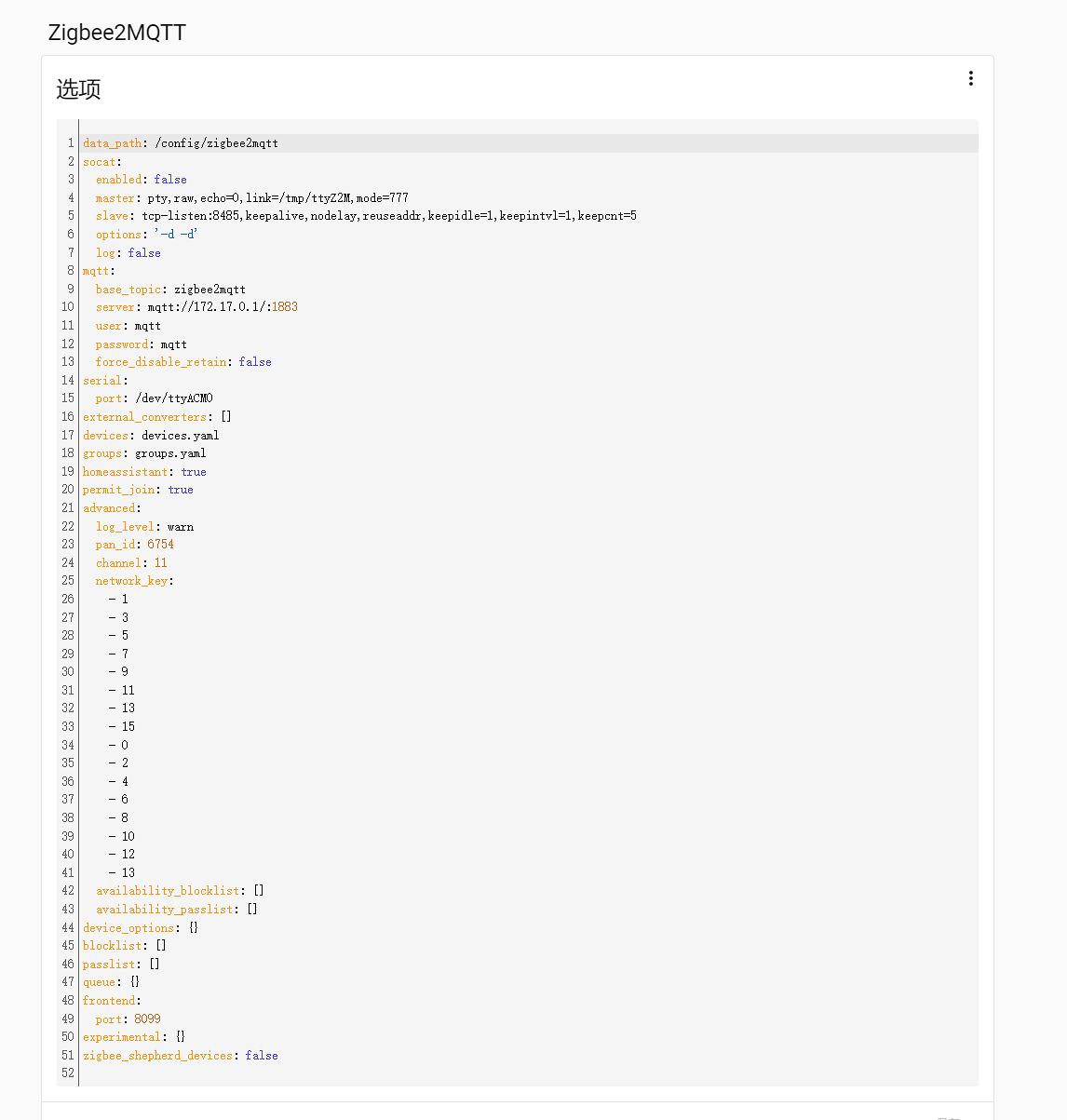

提供一下改了端口的设置截图
我手头没有新版的zigbee硬件,等工厂寄过来明天试试
你把网关换一个usb口试试
记得要把配置–设备与服务里面,如果有zha那个集成,要先删除停了。
知道ZHA会冲突所以一直是保持删的状态,更改配置前后都有换接口,无效
zigbee2mqtt 502 bad gateway
homeassistant版本为2022年8月2日,硬件已插好,插在蓝色USB接口里。addon on正常启动,点开zigbee2mqtt,只显示502 Bad gateway
端口配置改为/dev/ttyACM0试试
这是回复的我么?有没有具体步骤。纯新手,完全不会啊。
你看看楼上几个帖子回复,他们遇到的问题和你一样的
看样子都是这个问题,好像都没有解决办法
这边又遇上疫情,那个网关还派送不了。我感觉应该是有东西改动了,配置没有正确。如果硬件有问题,那么zha应该就用不了。等我硬件到吧。
我着急用zigbee的,那我可不可以退掉这个,去买个米家的zigbee网关
退掉zigbee网关?
你先买米家网关把,我们还得确认是不是设置的问题吧。
看了几个帖子,查了硬件,
我觉得配置里端口肯定要改成/dev/ttyACM0,再就是mqtt服务器地址要改,其他的真没看出来有啥需要动的,会不会是固件的问题啊
因为那个zha能用,那么就是盒子和网关的硬件没有问题。现在就是等我收到网关,看一下设置有没有问题。小区有密接,被封了三四天了。快递进不来。

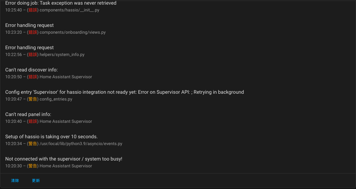

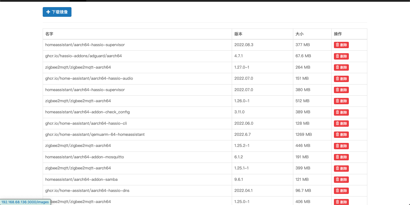

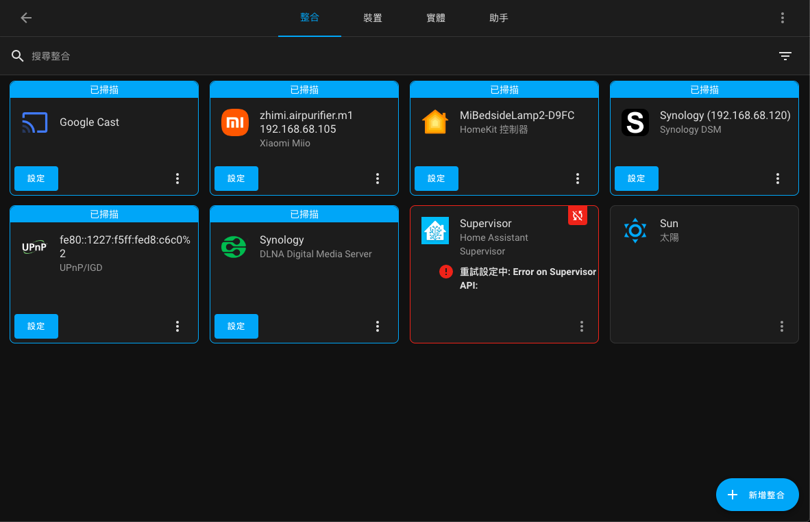

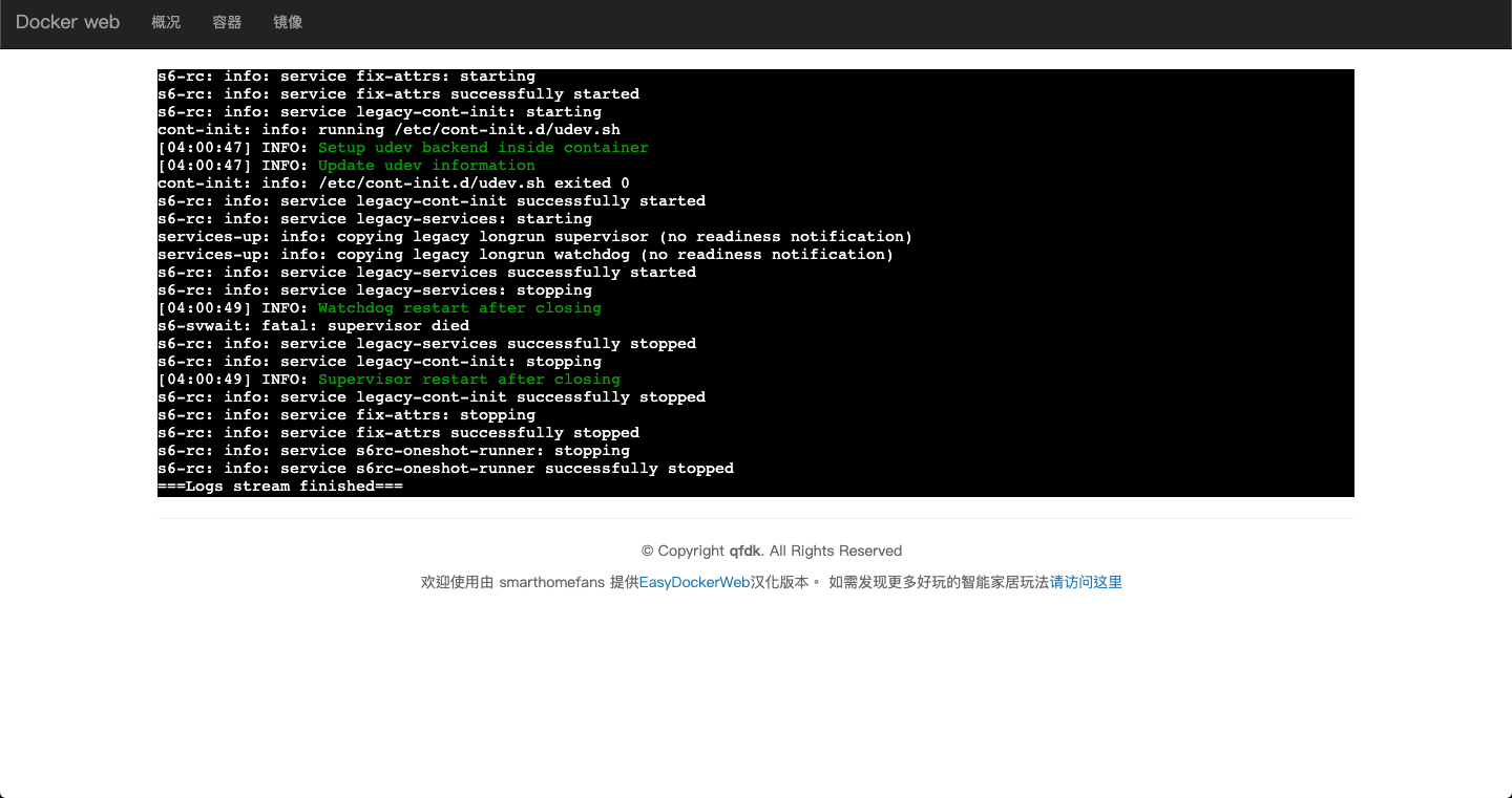

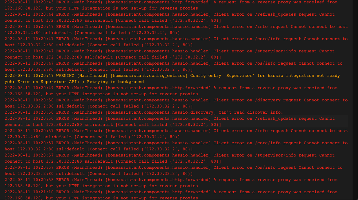

你好:
我今天突然HA当掉,去docker看,supervisor一直无法启动 (按启动后,很快就又变回停止),去SSH整个重新reset还是没有用,因为supervisor没有启动,也没办法使用备份还原,请问后续我可以怎么处理,谢谢
HA版本: core 2022.6.7
你断电重启过了吗?最近supervisor这个版本有更新,你这个是更新不成的表现哦。你你断电重启,不用管它,它会慢慢下载的。
