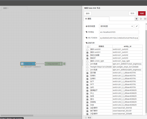

一会儿连接成功,马上就跳失败。。用的论坛的账号,日志啥也不显示是怎么回事儿?
一个账号智能一个节点,你是不是有多节点登陆呢?
就这两个节点啊。。另外一个流程是空的
你建立在什么环境上的呢
就是智趣盒子,docker?怎么看是啥环境?那个日志为啥不显示
你删除那个节点,然后重新添加看看。
我们这边也让作者查一下服务器看看。
homeassistant的地址换回这个看看。
ws://localhost:8123
貌似没啥用
