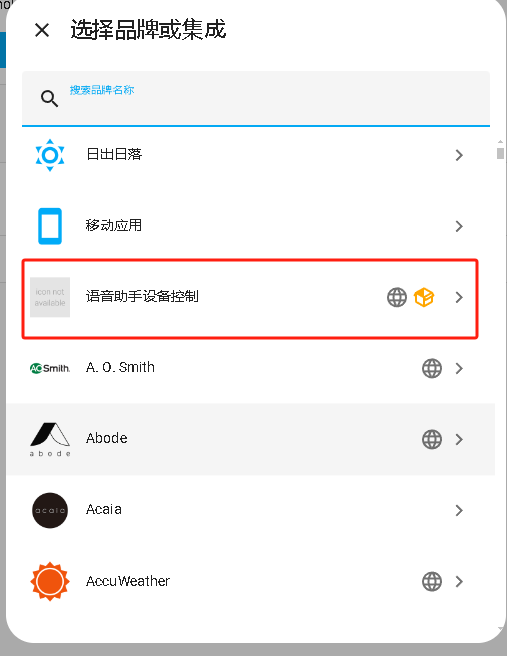

按这个地址进入码云,点下载压缩包,把它解压至HA的自定义集成custom_components里面,重启后
找到这个语音助手集成,

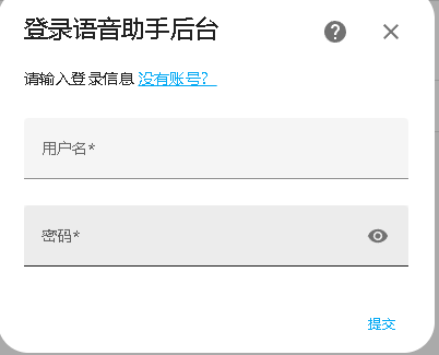

输入以前的帐号,新注册可以联系我要邀请码,

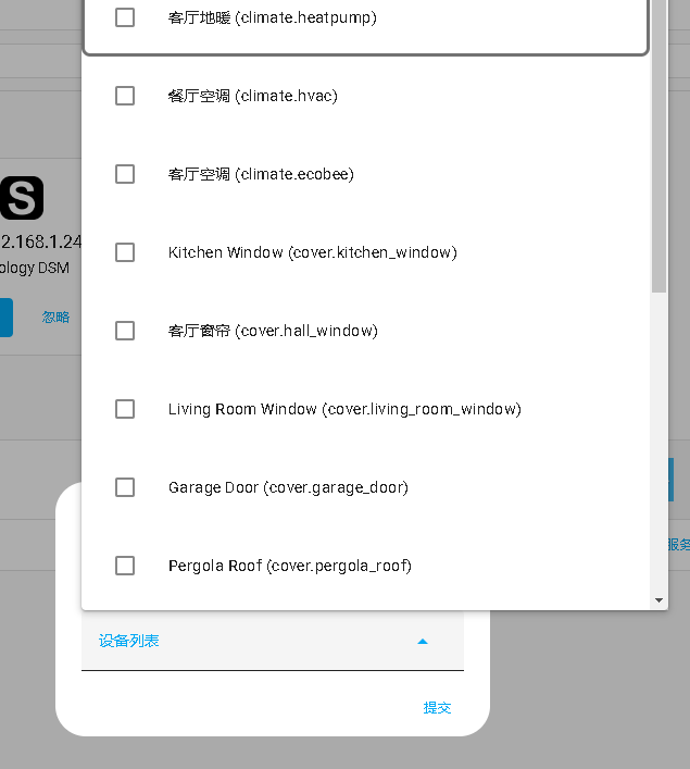

选择好设备,即可在小爱小度中同步设备了
