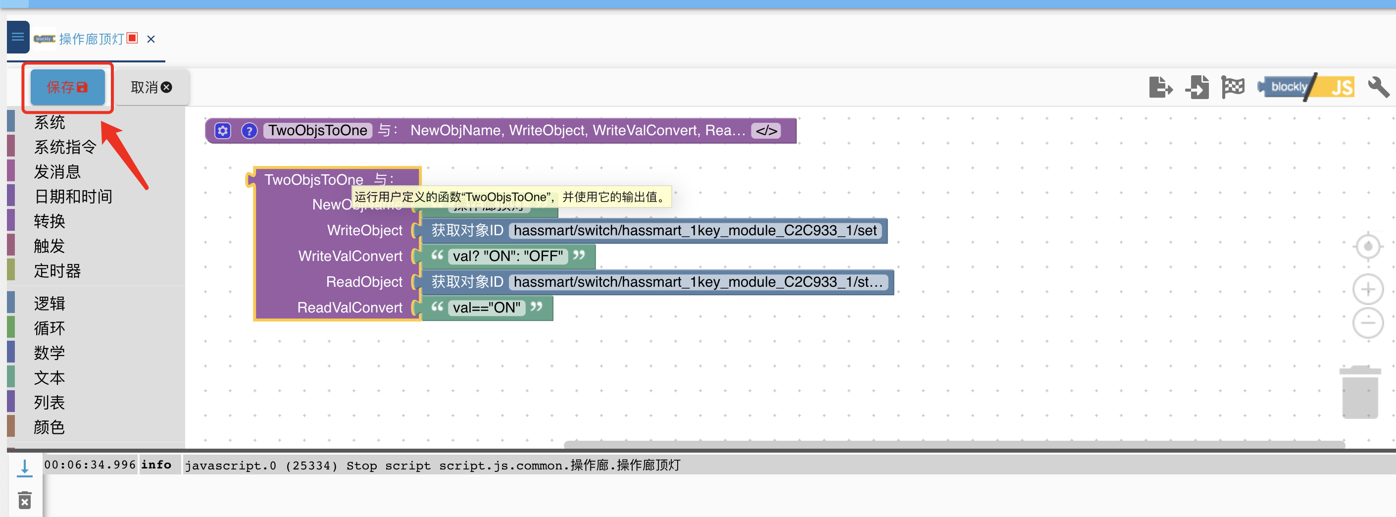

在Script Engine打开
setObject选项
创建一个blockly自动化
导入教程后面的块
使用导入的块,添加一个多状态转换的函数实例
给新的设备状态起一个独一无二的名字,指定写状态值和读状态值。如果需要对状态值转换,也在这里设定。具体参数的含义,点击块的帮助按钮看帮助。
保存并运行自动化
指定新的状态的角色,房间和功能。
需要值转换
如果读写状态的值和新创建的值类型不一样,就需要进行值状态的转换。
我举一个80%都会遇到的情况:将布尔值转换为两个字符串,比如“ON”, “OFF”
- 首先在写状态转换的参数处,写这样的字符串
val? "ON": "OFF"这是一个nodejs三目运算,意思是 如果val是真,就返回“ON”,反之返回“OFF”。原始数据就会付给val这个参数,返回的值就是“ON” 或者 “OFF”字符串。 - 然后在读状态转换的参数处,写这样的字符串
val=="ON"这就是如果读到的数据是“ON”则返回ture,其他返回false。
- 为了让新创建的设备值更完美,我们在设备值的高级设置里面,手动给设备添加可读,可写的属性,并且指定类型为bool。

将两个状态合并成一个状态
NewObjName: 新状态名字
WriteObject:用于写操作的原始状态
WriteValConvert: 如果需要写状态前先进行值转换,设置转换代码。
ReadObject:用于读操作的原始状态
ReadValConvert: 如果需要读状态后再进行值转换,设置转换代码。
转换代码格式:
传入值名字是 val
字符串必须双引号
例子:
将bool转换为字符串:val? “ON”: “OFF”
将字符串转换为bool:val==“ON”
