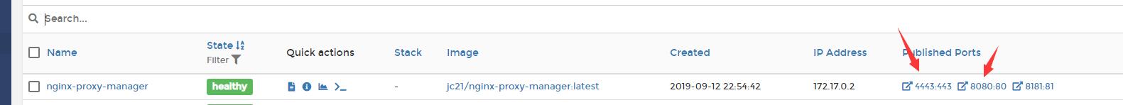

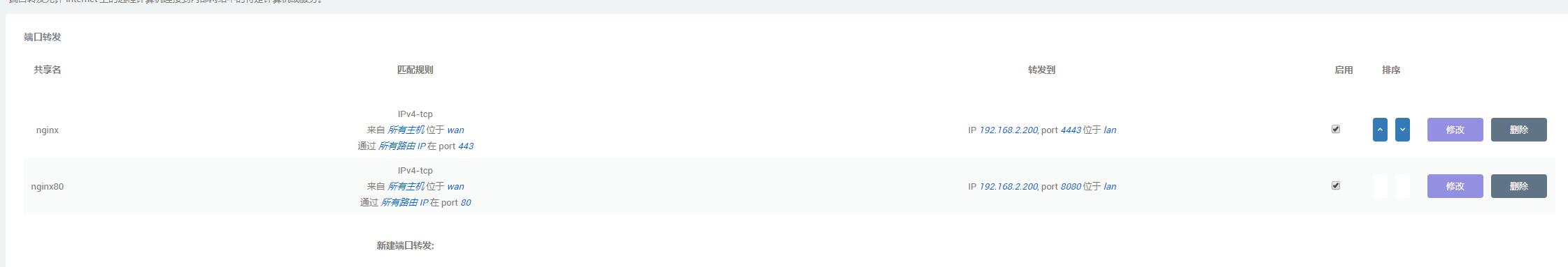

配置路由器的80和443端口转发到局域网的Nginx Proxy Manage的对应服务端口
- 比如Nginx Proxy Manage所在主机ip为192.168.2.200
- 需要将外网所有访问80端口的数据 转发到内网192.168.2.200:8080
- 需要将外网所有访问443端口的数据 转发到内网192.168.2.200:4443
这时候访问http://i.iobroker.cn , 相当于访问192.168.2.200:8080
