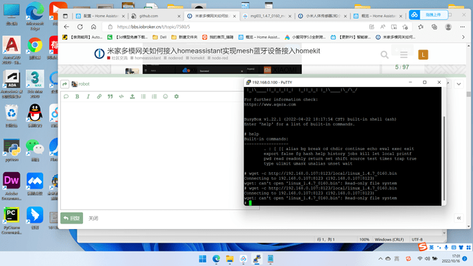

有图有真相,把步骤提供一下全屏截图
兄弟,我遇到了和你一样的问题,请问你搞定了没,怎么搞定的

按照所有过程都顺利。。但是一刷就有问题
弄了两天了
按照所有过程都顺利。。但是一刷就有问题
