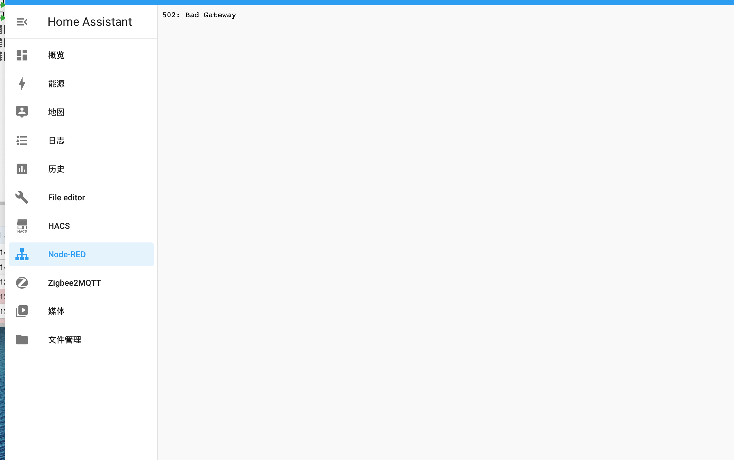

重启后登录HA界面出现下图,求大神解答!

装好应该就可以了,昨天已经解决一个类似的情况了。

nr按照这个步骤操作也起不来,客服给的刷机包刷不进去

完全恢复homeassistant后,Node-red的版本为12.*,对其它更新到最新版本13.4后,在页面打开一直处于502状态。
,也参与论坛重启安装,结果也是一样。
