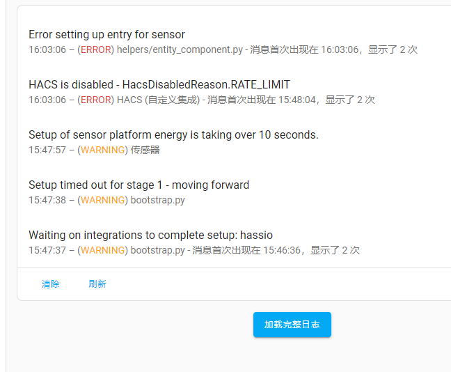

给位好,我的HA不能添加Zigbee2MQTT 不能自动什么情况帮我看看
这是我ZIgbee设备的配置
这我HA的地址
下面几张图片是我添加的过程, 我在其他设备上可以添加成功 说明z2M设备是没问题
下面是一些日志
我的手机1507133343
你这几个要对应设置为盒子的mqtt服务器信息啊
盒子的mqtt服务器信息如下:
用户名:mqtt123456
密码:mqtt123456
如果你自己有修改,你就得改为对应的。
具体查看盒子mqtt服务器地址,配置,加载项,打开mqtt服务器,查看配置。
