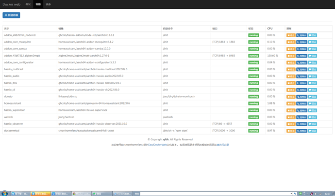

再进入3000管理界面,截图容器的那一页面给我看看。
我再研究看看怎么手动启动nr吧

你重启之后,看看3000有没有nr的容器启动了,如果启动了,试一下ip:1880,看看行不行?
无法访问此网站
192.168.8.100 拒绝了我们的连接请求。
