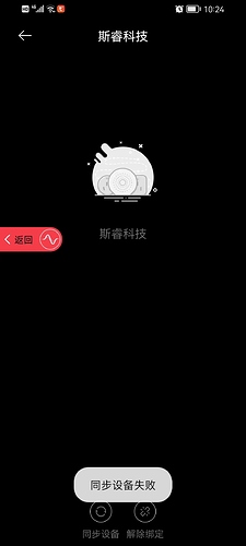

提供信息截图,我不明白你什么意思啊。
我提供的截图也上传不上去
你看看是否变了ip吧。按照教程,当他是新的一样接入试试。我估计是你路由改变它ip
断电重启一下
我刚刚查看了,ip没有变化
