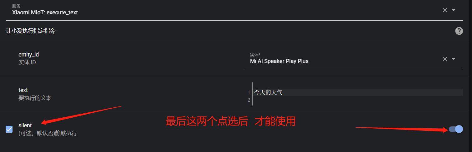

我是用网上下载流程。 不过刚刚测试过了。 应该是音箱不支持!!我用的是小米PLAY增强版本(红外),因为我在系统 里测试
这里我用我用触屏音箱 是可以执行的, 所以我目前的总结是小米PLAY增强版本(红外),只能使用TTS,不支持小爱AI service (excute_text) , 请问你们测试过没有? 可能 音箱过多。。。。如果没有你们可以测试一下给一个回复。
刚刚又测试了。我多手再试试。 居然点选后 就能用了!!! 但也想你们分析一下是什么原因? 你们的用不了?
