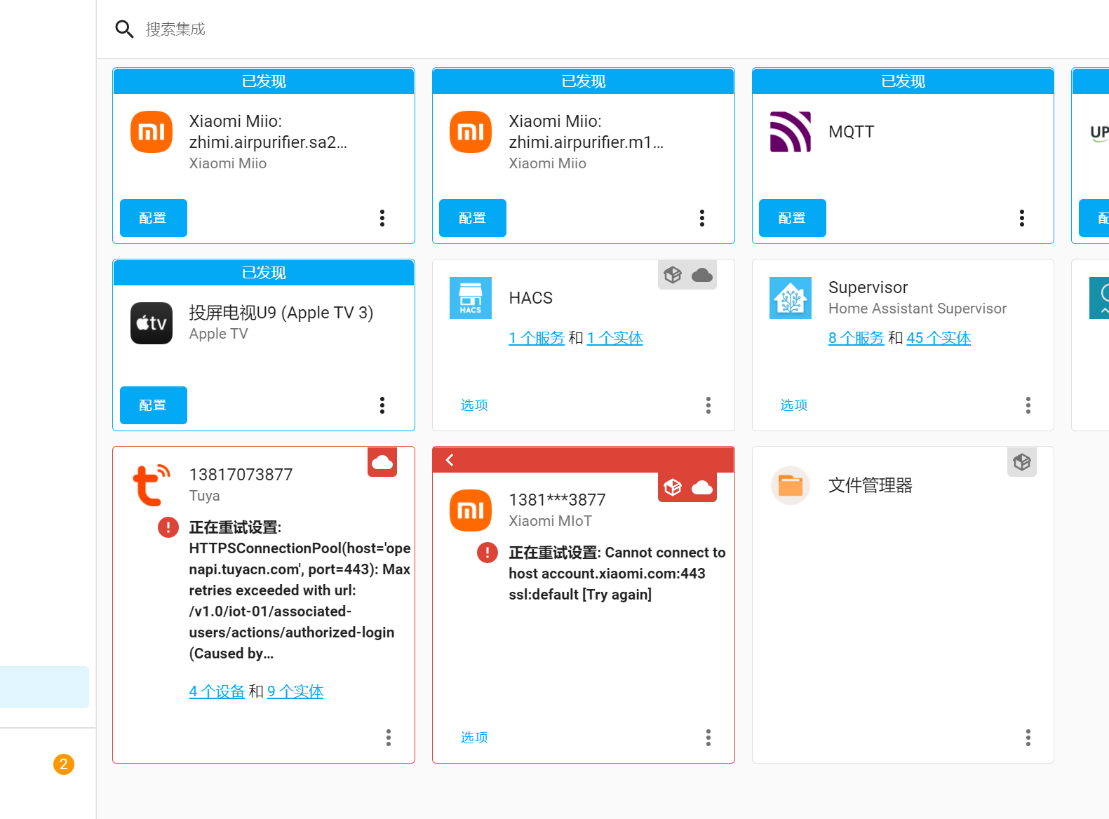

改完host 注册好了 账号 突然 盒子没地址了 怎么回事

涂鸦和miot重新接入吧。好奇怪。你看看日志吧,没信息我也不知道啥原因
这个是系统设置入口。不是报错。

我不知道。。听客服说你的已经换了。新的已经反复测试了,都没有问题,其他人用同样版本也没有问题。目前信息太有限,不知道出了什么问题。最大可能就是你的网络阻止镜像的下载,所以还原不了。你想办法出墙吧。

GITHUB 网页可以上 hosts 是好的 然后 装 HACS 勾选4个完了就 卡了 刚才打开了 有码了但是 又打不开 https://github.com/login/device 网站。。。。很不稳定

有这个可能。但也不一定。因为其他人没有穿越也能用。目前就是你家连续两个盒子都同样的情况。
你按照下面的命令改一下,看说明书 通过webssh进入盒子的ssh,输入下面的命令。一条一条的复制黏贴:
docker exec -it homeassistant bash
wget -O - https://get.hacs.xyz | bash -
exit
docker restart homeassistant
docker restart homeassistant 这条命令之后,记得按键盘enter键
然后重新添加集成看看
