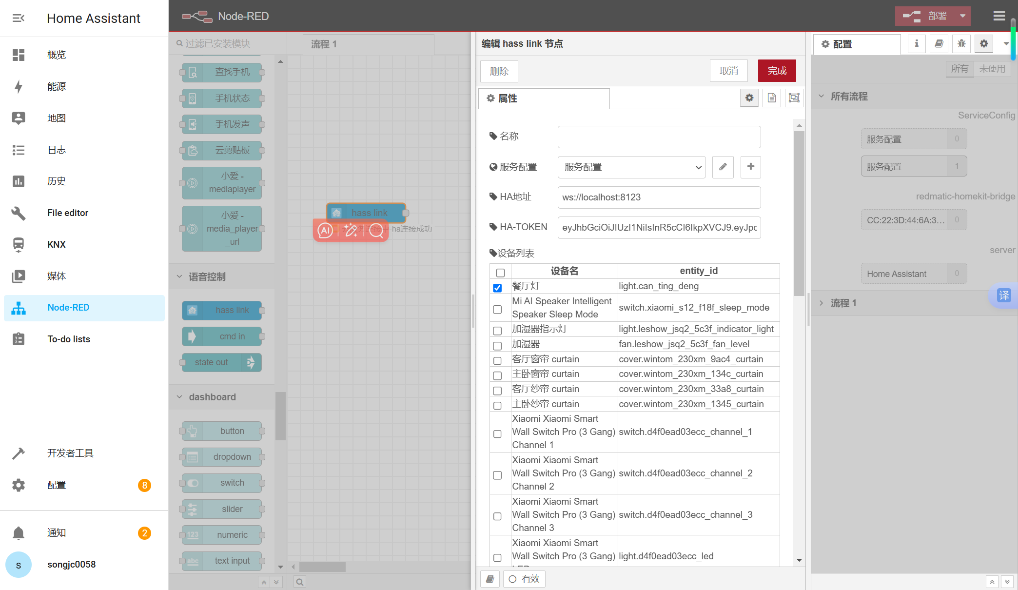

大佬,这个只能同步10个设备么?我同步第11个,天猫精灵APP那边只显示10个,客服那边说全线最高了,没有数量限制。所以,就支持10个?
前几天开始,米家上面同步失败,无法控制,noderd里是连接成功。米家解除绑定后,斯睿科技绑定界面为空白。萝卜大佬看看。
对接米家的服务器再升级。这两天搞好。
感谢萝卜大佬的回复。用了两年家里人都已经产生依赖了 :see_no_evil:希望可以一直用下去,订阅付费也没问题 :grin:
已经回复了的 重启就可以了
10个设备不够,自己软路由安装的ha,请问怎么增加控制设备数量,付费可以吗
为啥攀旺绑定失败了,已确定账号就是论坛账号,智慧盒子用户

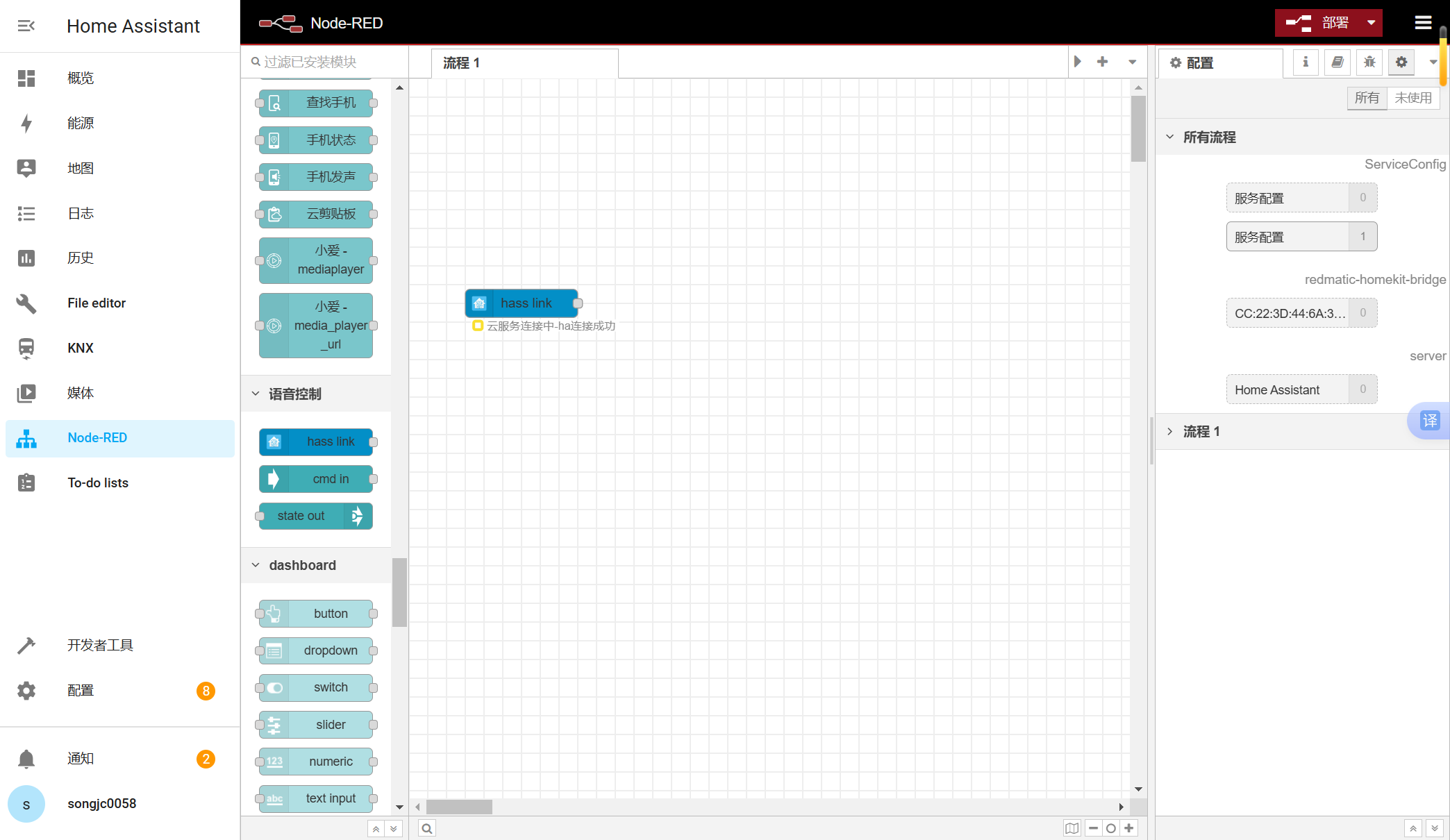

请问为什么一直云服务连接中,节点已经更新到最新了,账号用的论坛账号

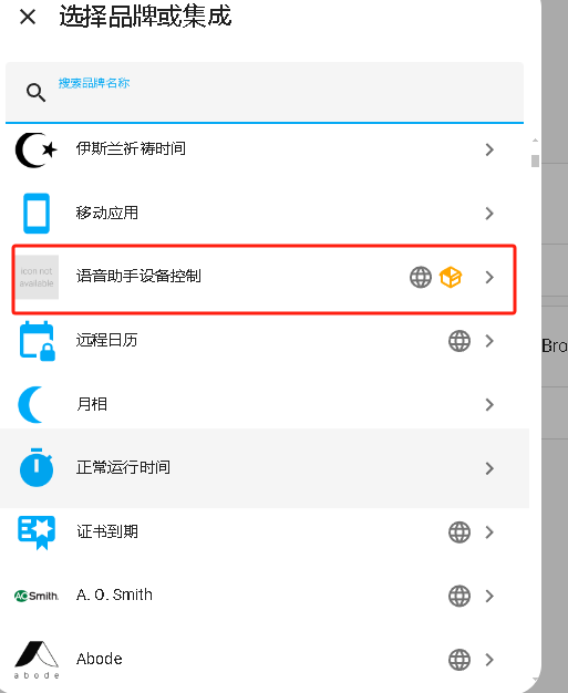

已全面更新,只支持ha组件,请在https://gitee.com/huang_yong_tao/smarthome_voice_assistant下载组件,放到custom_componets文件夹下,
选这个,填好用户名,选好设备就可以到米家戓者小度中同步了
谢谢大佬,已解决
