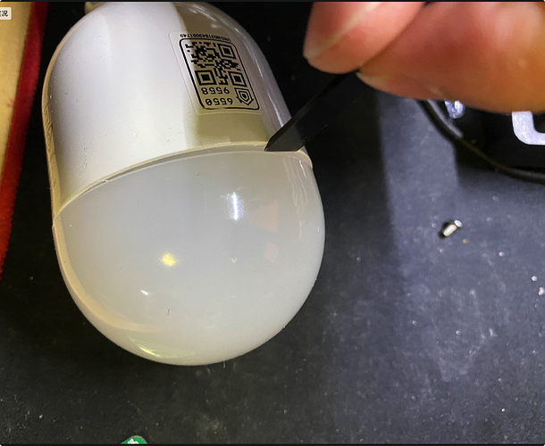

灯泡先到拆机研究
沿着缝开始敲
敲几圈后用东西翘一下
然后就拆开啦
拆下两根螺丝,把一圈的胶也弄下来
然后两侧可以塞进螺丝刀或者其他东西,翘一下
然后把控制板拆下来

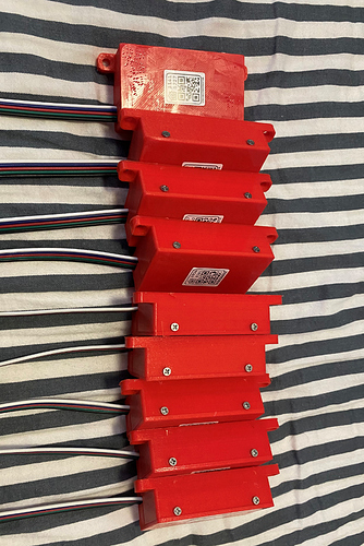

最终成品
打开HK,扫码接入
测试效果感觉挺好,白色光也比我之前买的2812B更纯的样子(纯感觉)
至此,一个原生HK认证的灯带就完成啦

控制板可以带动5米灯带?最大功率多少?
好想法,如果需要3D打印简单外壳(初学),可以与我联系,邮箱:chenronting@126.com

已经做好了,可以搞镜前灯,买个灯带槽就好了
