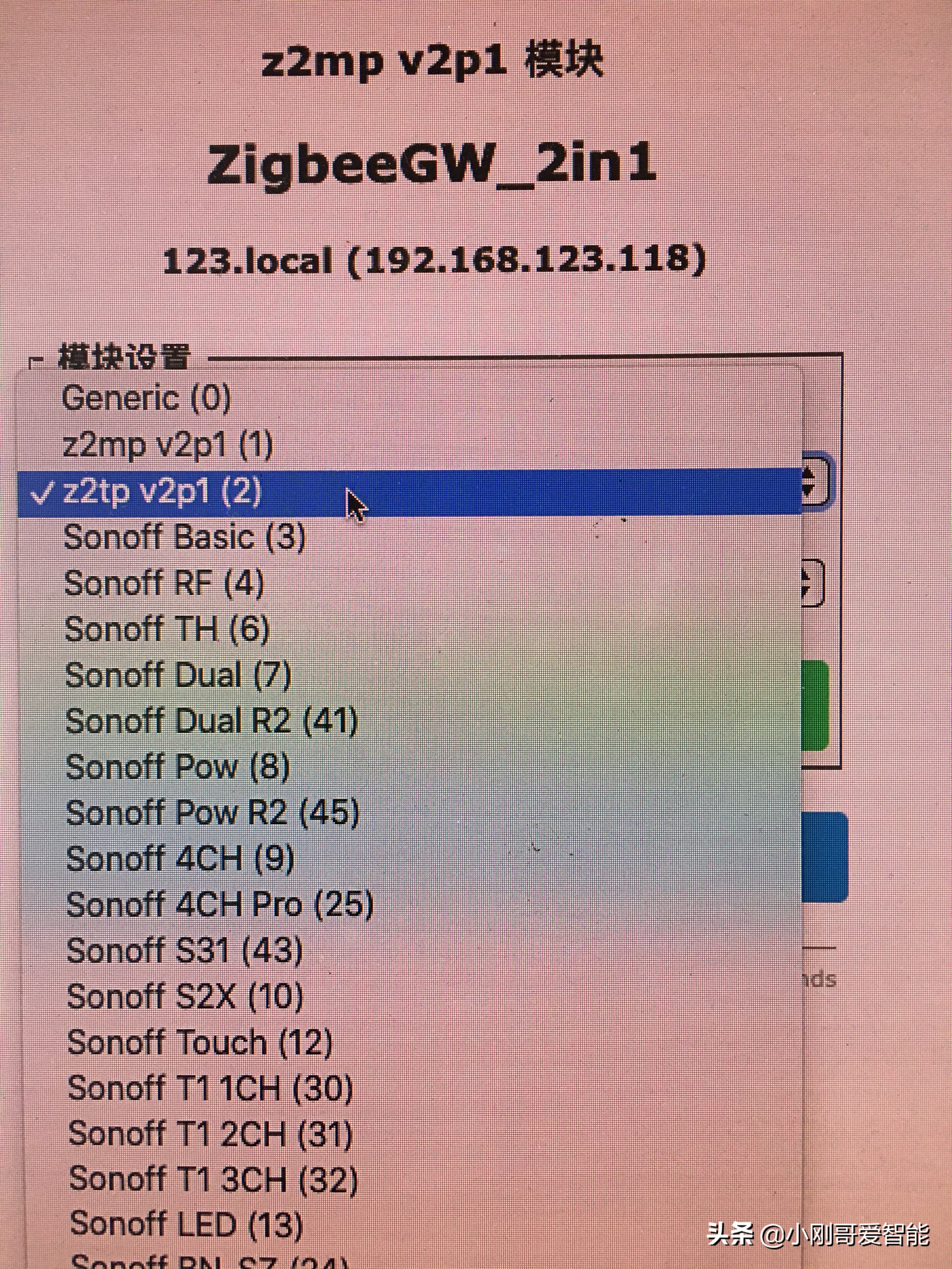

第二种,不需要zigbee2mqtt,独立运行。
在浏览器输入网关ip,进入网关的配置界面
点击模块设置,选择模块2,点保存。
在控制台看到有如下信息就说明独立网关运行正常
