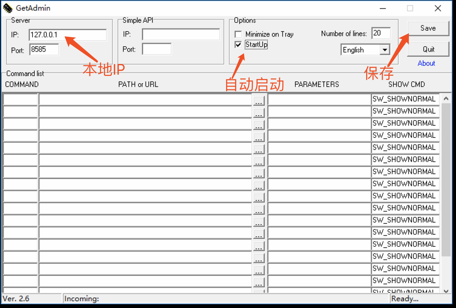

- 下载附件的GetAdmin.exe程序,并执行。
- 按照图中方式,设置IP,开机自启并保存。
!](https://bbsiobrokercn-1255708240.cos.ap-hongkong.myqcloud.com/forum/201904/15/000928f8p91phe9td1za38.png) - 使用Github安装的方式安装我写的turn-on-screen适配器。
- 运行适配器并勾选byGetAdmin,通过GetAdmin唤醒屏幕。
- 触发适配器实例的TurnOn对象,即可亮屏。
