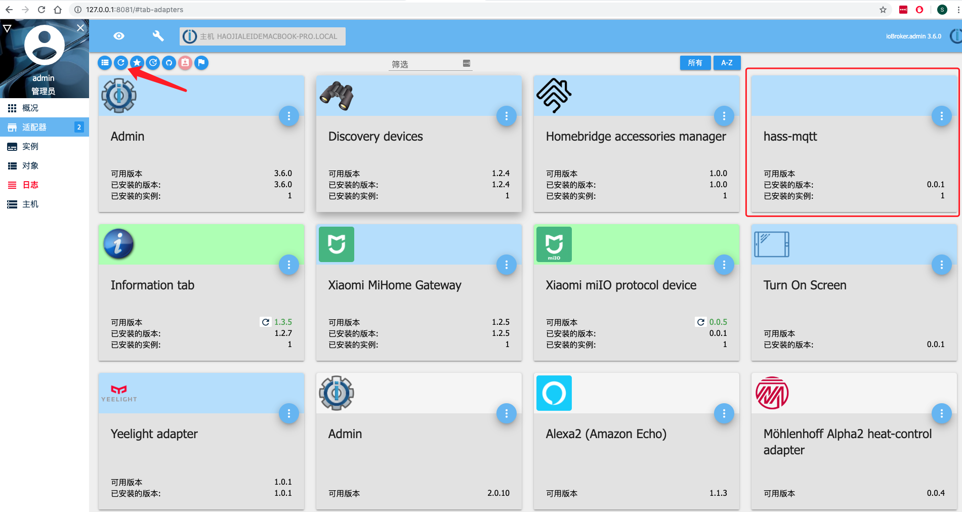

4. ioBroker/Admin->更新
- 在管理员web界面点击“更新”按钮。您将看到刚刚新建的适配器。

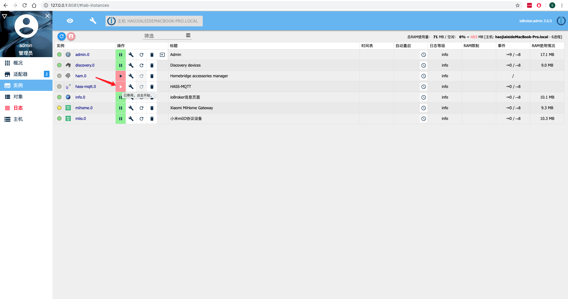

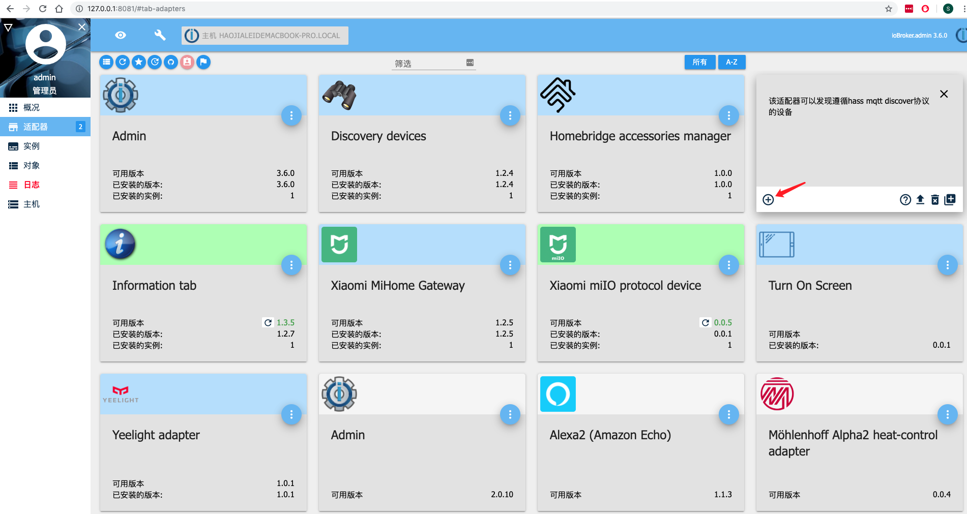

5. 新建适配器实例
- 在管理员web界面点击“添加实例”按钮。
- 将新建的适配器实例停止。

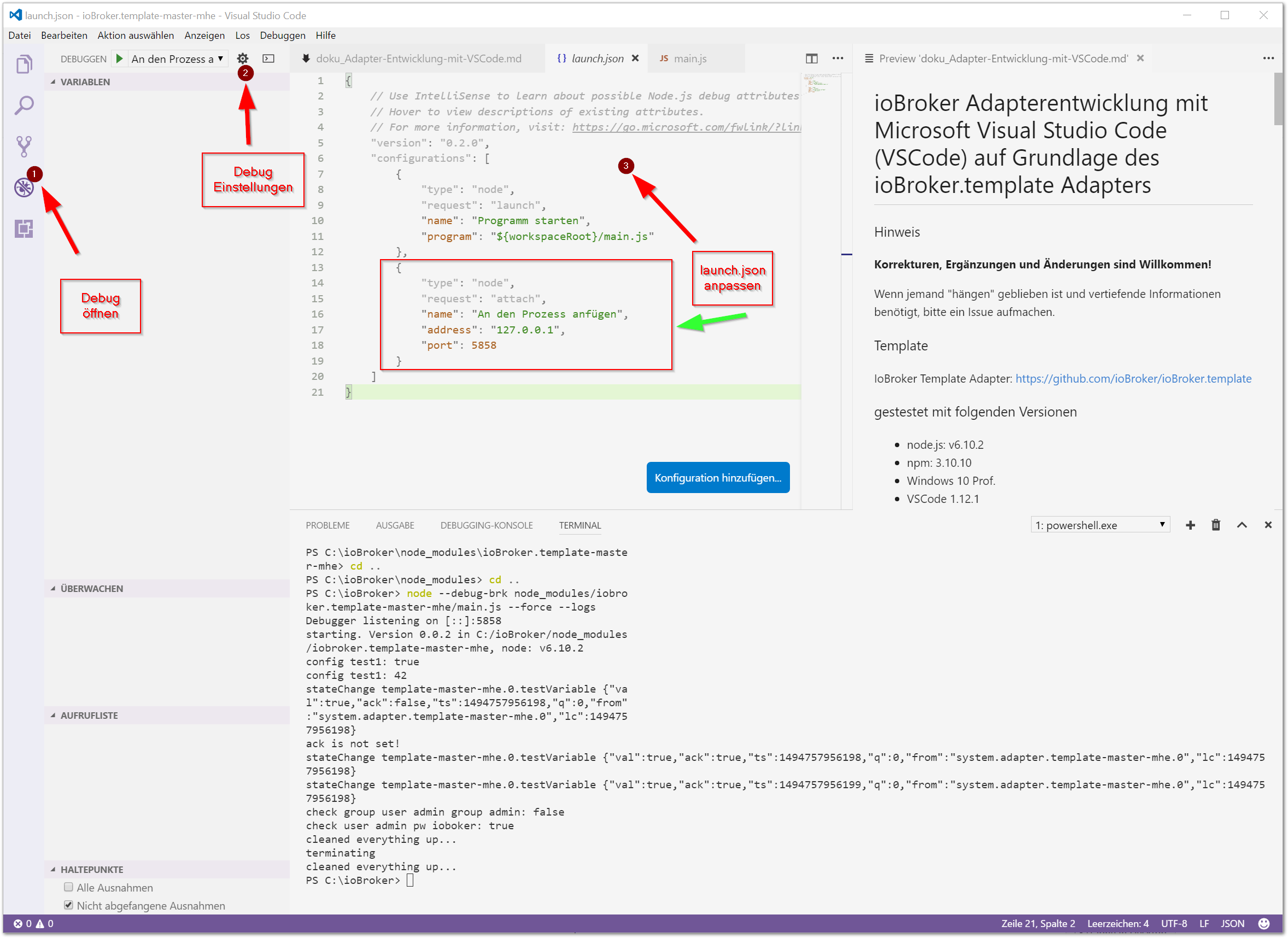

1. VSCode中添加自定义launch.json
- 点击VSCode编辑器调试页面上的顶部的齿轮按钮。
在launch.json增加被调试的适配器的设置:
   // Use IntelliSense to learn about possible Node.js debug attributes.
   // Hover to view descriptions of existing attributes.
   // For more information, visit: https://go.microsoft.com/fwlink/?linkid=830387
   "version": "0.2.0",
   "configurations":
   "type": "node",
   "request": "launch",
   "name": "hass-mqtt", // 在debug界面显示的项目名称
   "program": "${workspaceFolder}/build/main.js" // 使用TypeScript编译出来的main.js路径
   "type": "node",
   "request": "attach",
   "name": "hass-mqtt-attach", // 在debug界面显示的项目名称
   "address": "127.0.0.1",     // 本地调试IP
   "port": 9229                // 本地调试端口
- 如果需要远程调试,请将地址127.0.0.1调整为远程机器的IP地址。

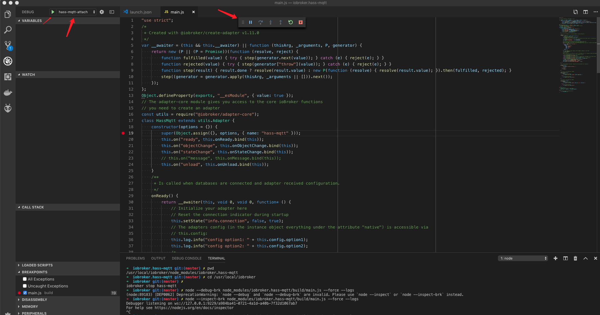

2.)打开终端并启动调试器
- 打开VSCode集成终端
- 在终端中停止新安装的适配器
cd /usr/local/iobroker
iobroker stop hass-mqtt
- 在终端中调试启动适配器,其中iobroker.hass-mqtt是适配器的名称。
node --inspect-brk node_modules/iobroker.hass-mqtt/build/main.js --force --logs
- 在集成终端中将显示如下信息:
Debugger listening on ws://127.0.0.1:9229/a984ba41-0721-4a1d-a40b-7f32d1067ab7
For help see https://nodejs.org/en/docs/inspector
- 转到VSCode中的Debug,在Debugging下选择“hass-mqtt-attach”并启动
