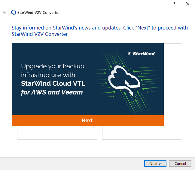

2.下载一个img转换工具,我用的是StarWind V2V Image Converter
3. 在威联通应用商店安装VirtualizationStation
安装过程
1.打开img转换工具,选择软路由镜像进行格式转换,兼容的虚拟机映像格式为: *.vmdk 和 *.vdi。
基本上一路点next就行了

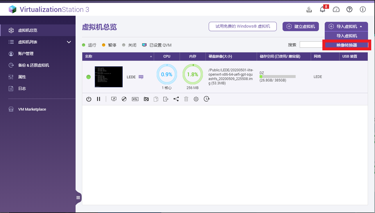

3.将生成的vmdk 或vdi文件上传至nas。打开VirtualizationStation,点导入虚拟机,映像转发器,再一次进行格式转换

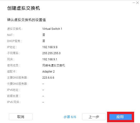

4.创建虚拟网络接口
这里设置的ip地址是访问nas用的,网关是软路由的,这里选择动态ip也行(我现在就是这么用,因为我讨厌插两根网线,不知道差别在哪)

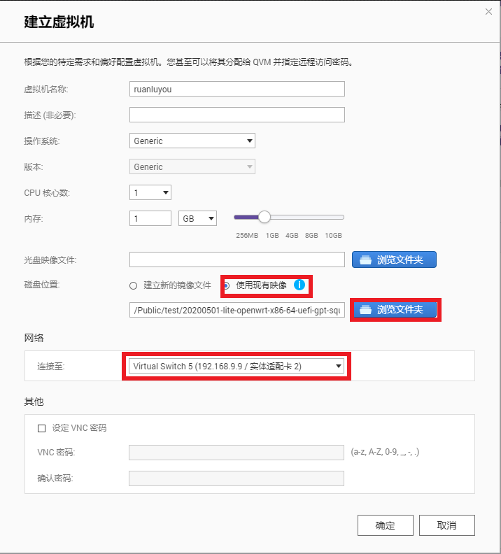

5.返回VirtualizationStation,建立虚拟机
点击开机,再点缩略图进终端
命令行不动之后敲回车,输入以下命令
vi /etc/config/network
按i之后可以进行修改,只改ip地址就行了,顺序按esc,:,wq 回车保存
reboot重启软路由
