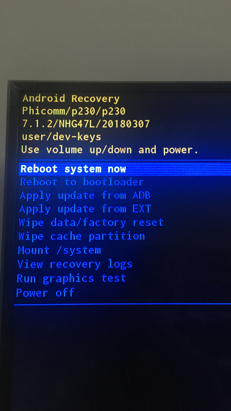

1,n1连电脑(双头usb) 通电,电脑打开(斐讯T1、N1官方系统降级工具.zip )选择3进去线刷模式。工具可百度进去线刷模式n1盒子显示如下
2,N1断电-插u盘-通电 -盒子在自动刷代码-显示下图为完成 这个时候需要等一会,出现aml login:这里输入账号root , password:(这里输入密码abc123456)密码是什么都不显示的,输完按回车就ok 进去 已经成功了
