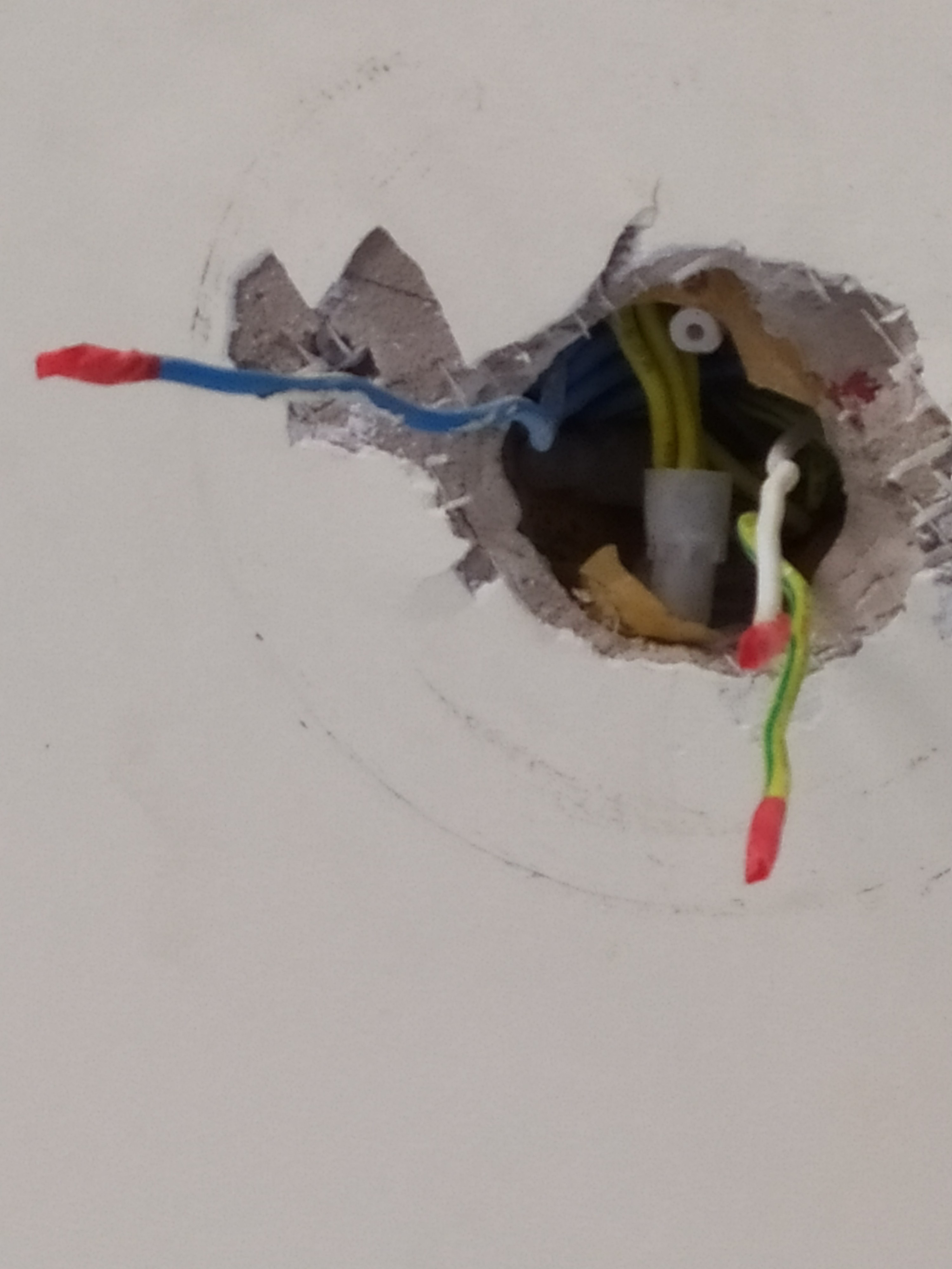

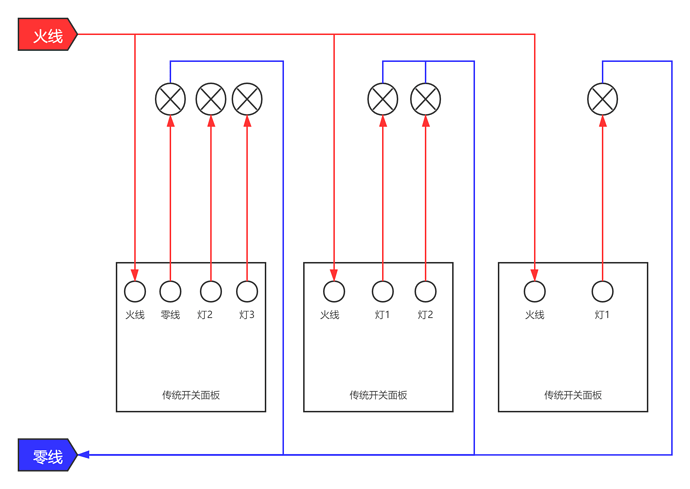

近期疫情在家终于换上了买回已久的Yeelight吸顶灯,换灯过程中惊喜的发现之前吊顶的接线盒里全都留有火线。经过跟电工师傅请教,大体了解了现在普遍的布线方法,火线会先经过吊顶里吊灯的线盒,再从线盒中接出一根线到开关面板的86盒内。

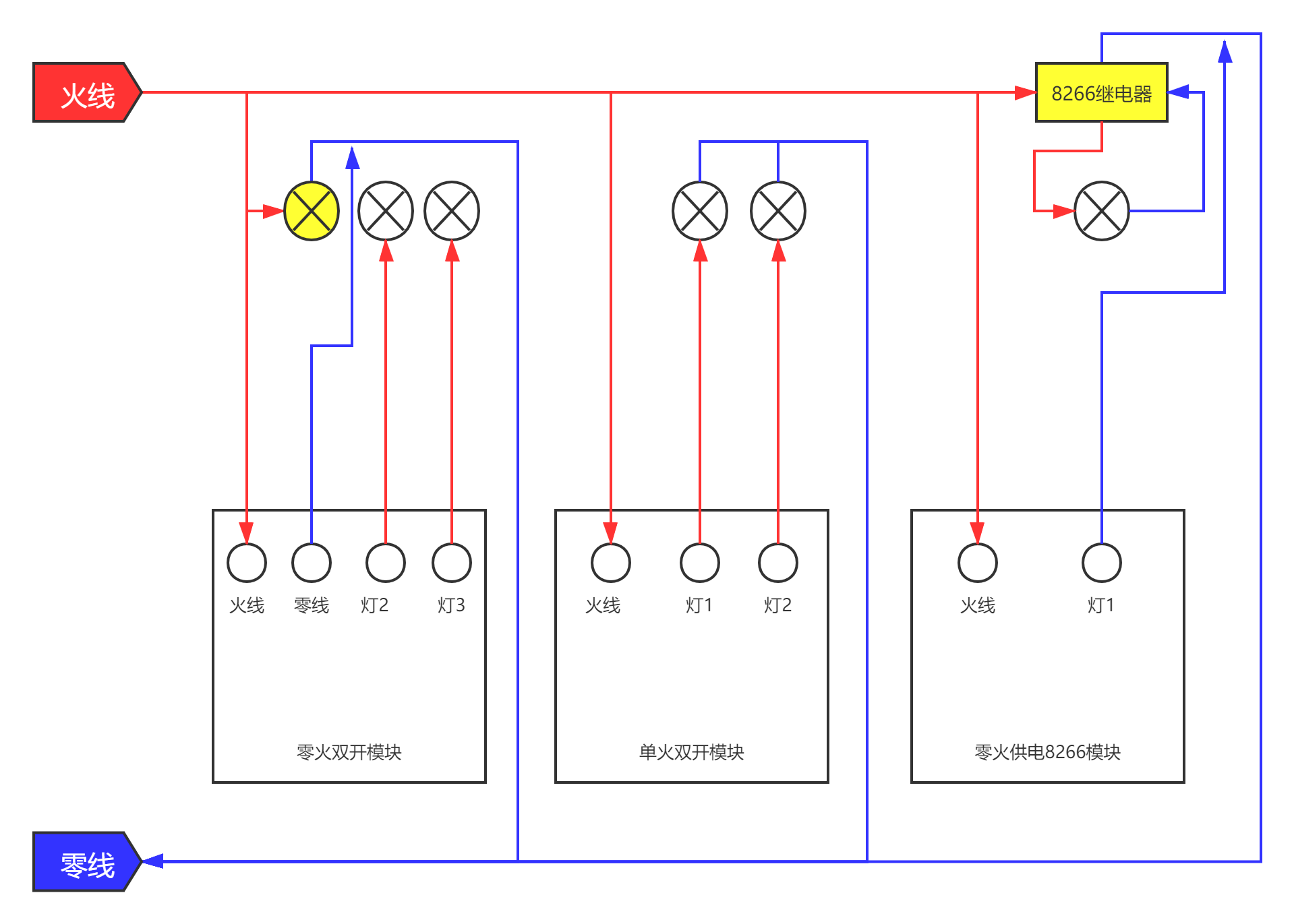

想到Yeelight吸顶灯本来就需要一直通电,使用灯内部的模块来控制灯的开关,那么何不直接把零火线直接接灯,将原来接到开关86盒内的控线接到零线上来实现开关面板的零火供电,详见下图,但是由于像卫生间、厨房、入户都是没有吸顶灯的,接线盒放到了吊顶内部,不拆吊顶的情况下无法修改线路,只能沿用之前的单火供电方案,使用单火开关模块来保持家中开关面板的统一,如果有些房间不方便更换类似yeelight吸顶灯的灯具,也可以用esp8266的继电器(例如sonoff basic)来控制,或者继续沿用单火模块。至此家中大部分开关已改造成零火供电。
