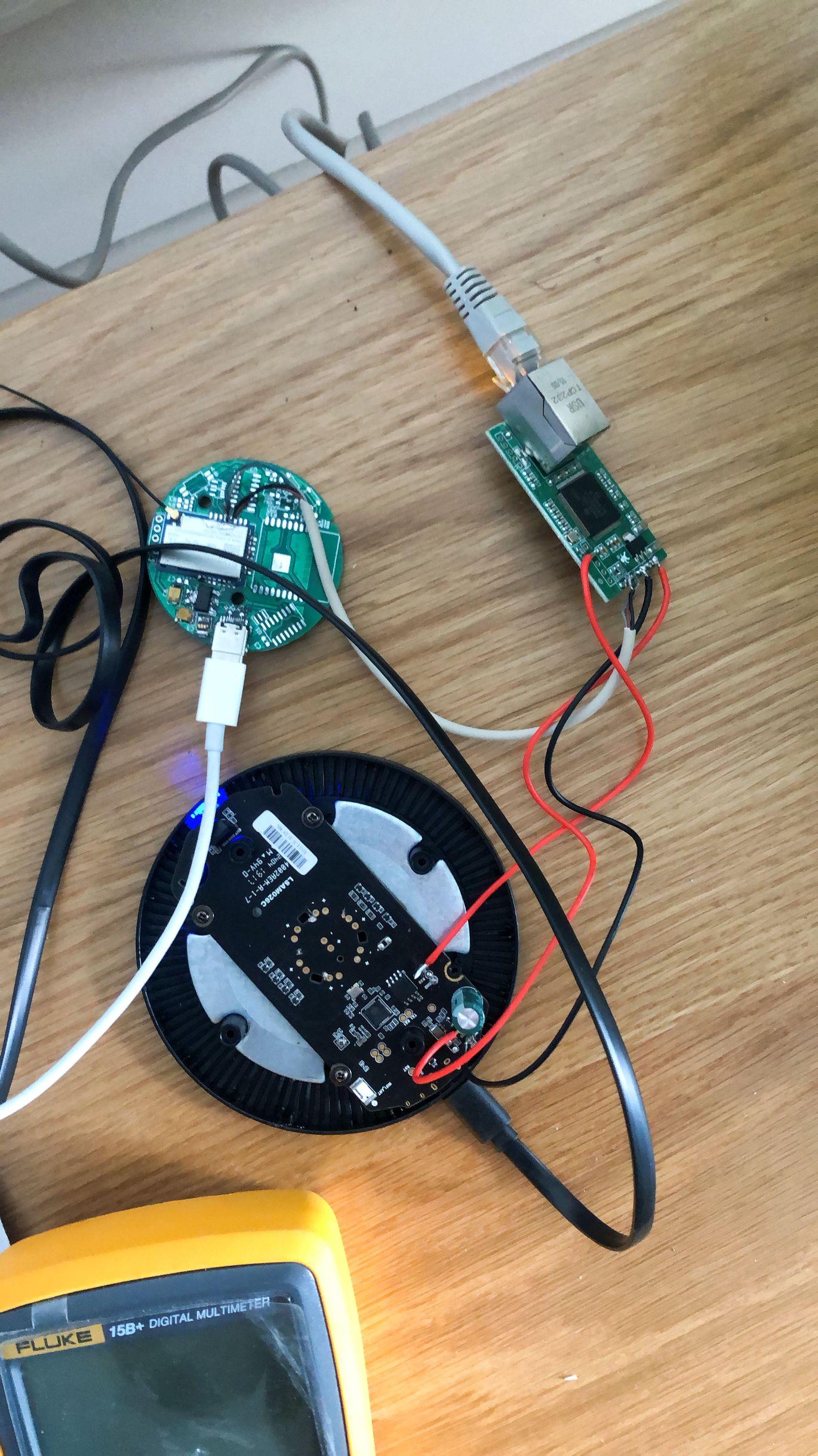

经历过几次Z2M的莫名奇妙挂了,于是大概年前想搞个有线的zigbee网关,于是整了个网口模块(带2路TTL串口),直接怼了CC2530模块跟蓝牙网关,以下为2月份测试的图
网口模块的配置
TTL1跟TTL2分别为zigbee跟蓝牙网关;
node-red的(蓝牙网关)流

CC2530的ttl口直接接网口模块的ttl就好了;
直接就这个网口模块就搞定了;我自己用,没有打板,直接用ttl线怼的直接用;会有人画板打板的;
