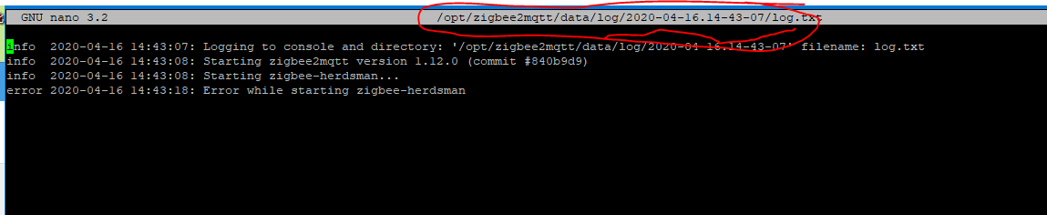

mysensor网关 zigbee2mqtt 启动不到。

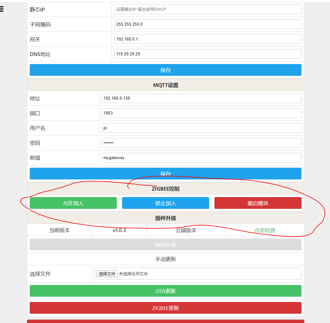

网关后台进去后显示zigbee运行中
3
网关后台也有ZIGBEE控制按钮。
配置了ZIGBEE2MQTT的config
2
但是zigbee2mqtt报错::
报错日志::
请问哪位大佬知道是哪里问题吗?
有时重启很多次后有可能能连接到zigbee2mqtt。 但是也是时不时报错。
报错如下图:
2
ser2net响应超时造成的,升级1.04 ,双协议保持mqtt连接是成功的状态,避免由MQTT重复尝试链接造成的线程超时占用,其它的应该没了。
