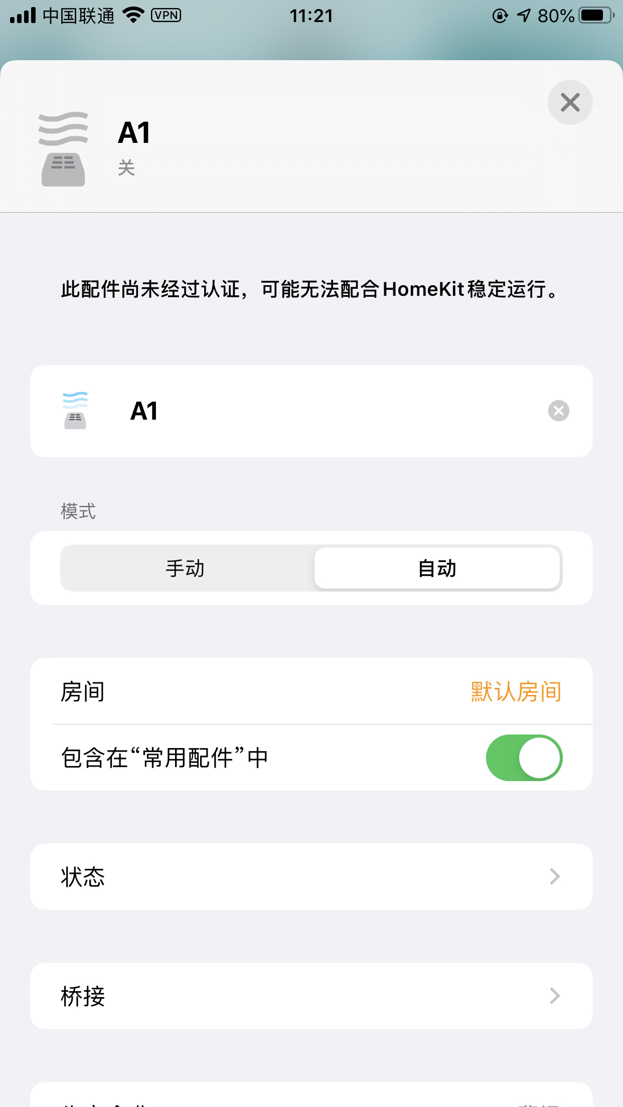

需要的节点node-red-contrib-homekit-bridged
开关风速调节没问题,加入自动化(第二个图片里的模式手动自动,这个自动就是自动化)
flows (1).json (8.8 KB)
时间数 值啥的根据自己需求调整,PM2.5随便联动谁都行只要有数就行
