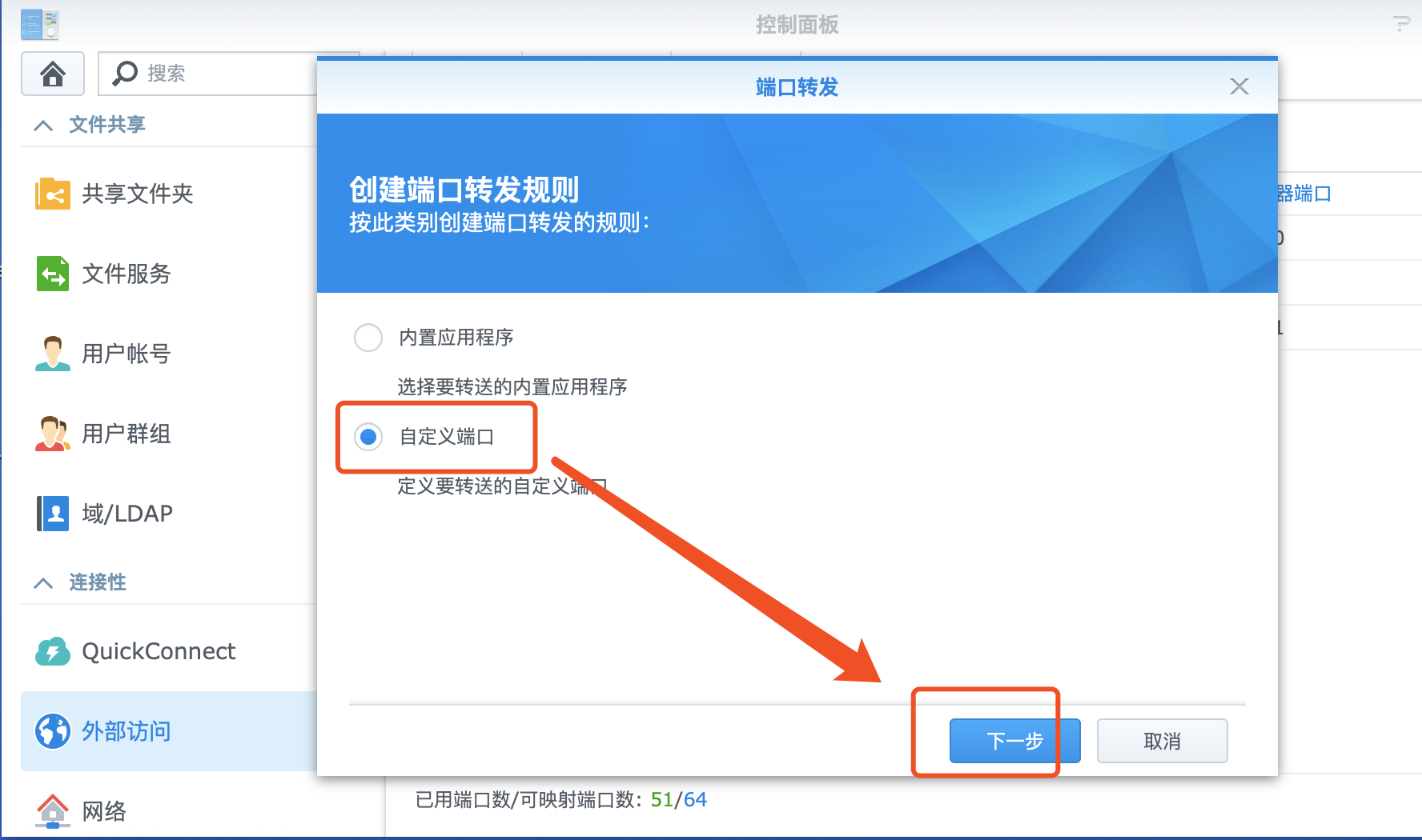

3、设置路由器端口
4、选择自定义端口,
5、通讯协议 TCP,下面填写端口 然后应用
6、应用后保存。 也可以点 设置路由器看下你的路由器兼容情况,我是TP-LINK兼容的.
我设置的5000 /80 和8081端口,分别是对应的外网访问群晖管理用户 WEB 和NR的端口。
