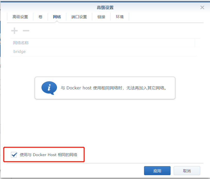

网络设置

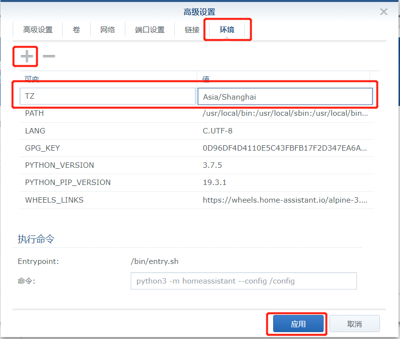

环境变量设置
TZ值= Asia/Shanghai,环境变量是否一定要设置我不太确定,我也是跟着设置的。有的文章这个地方差异很大,所以我觉得这个地方不重要。我看了英文原文但忘记怎么说的了,欢迎新同学指正。

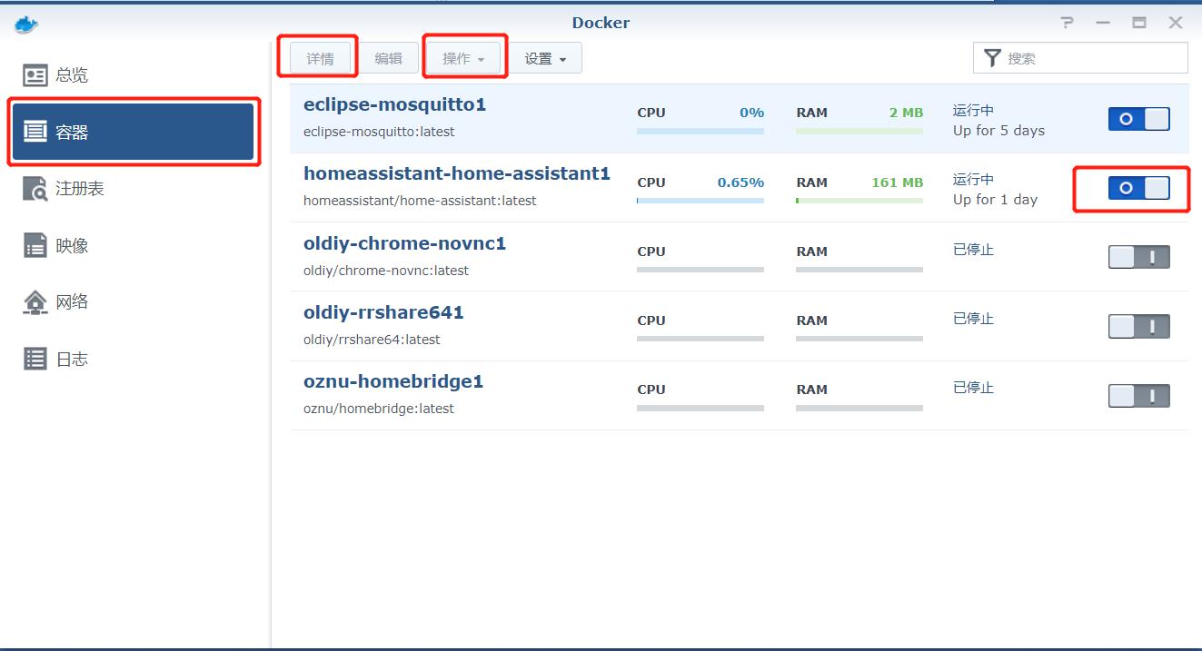

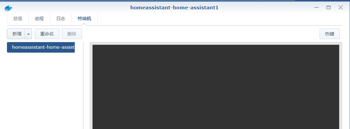

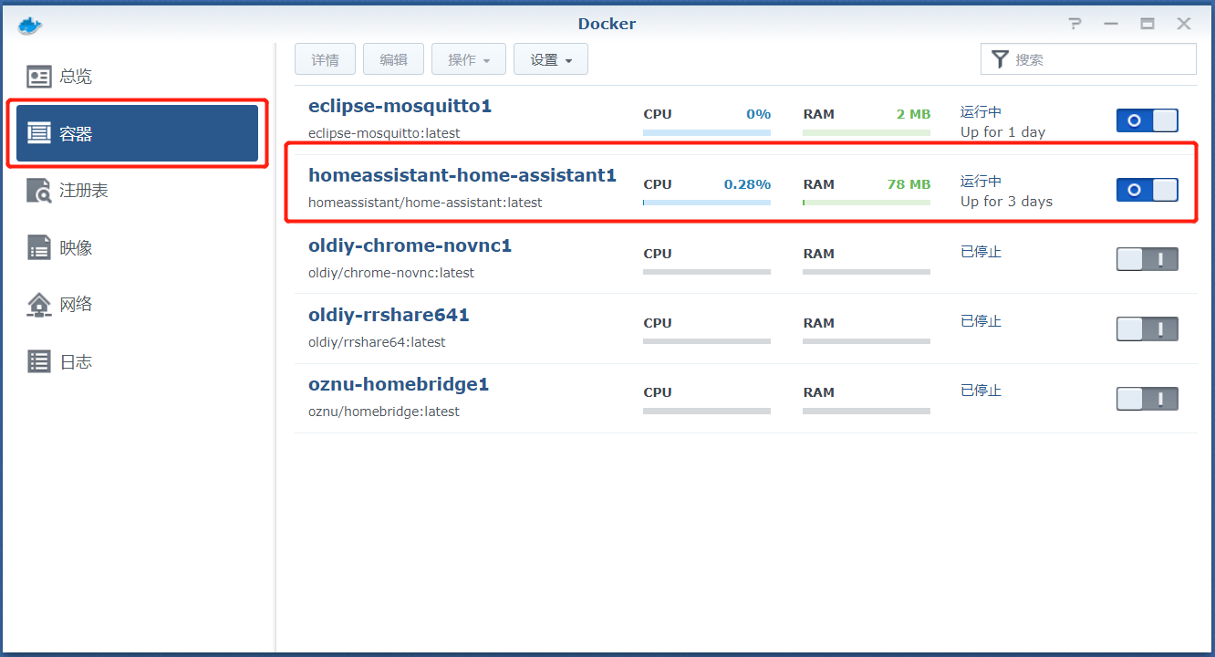

查看容器运行状态
检查运行状态
可以点击“详情”中的“日志”或“终端机”输出内容,这是基本技能对后面的排除问题非常有帮助。不出意外到这就安装完成。
创建容器只需要操作一次,以后要重启或修改配置可以在容器项进行相关操作

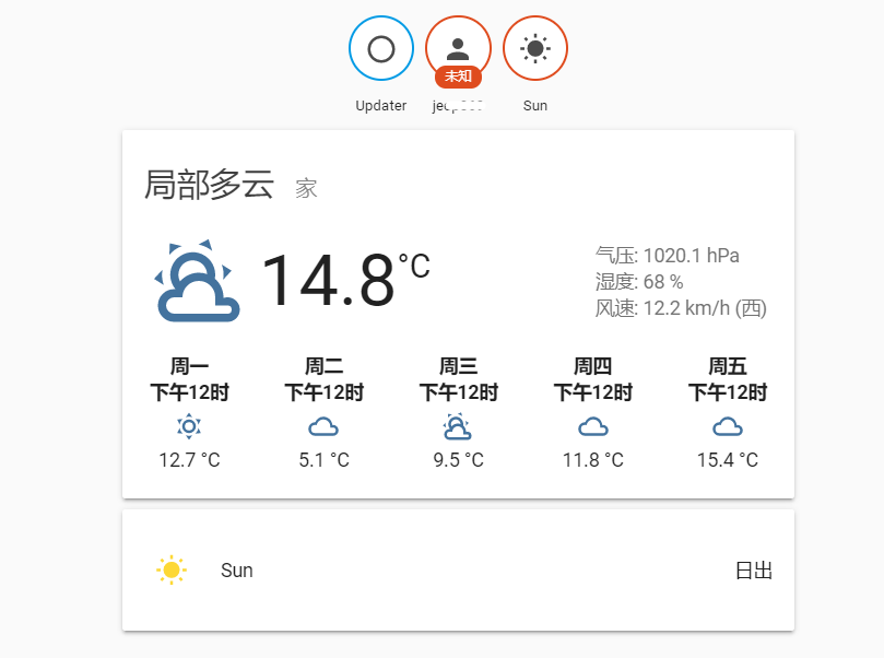

第三步:登录

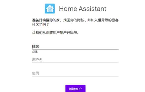

用浏览器访问 http://IP:8123 就可以看到界面,创建用户、设置家庭位置。设置后可以看见日出日落时间、一周天气预告。我们的目标是添加智能设备并且在苹果手机中能够控制智能设备。

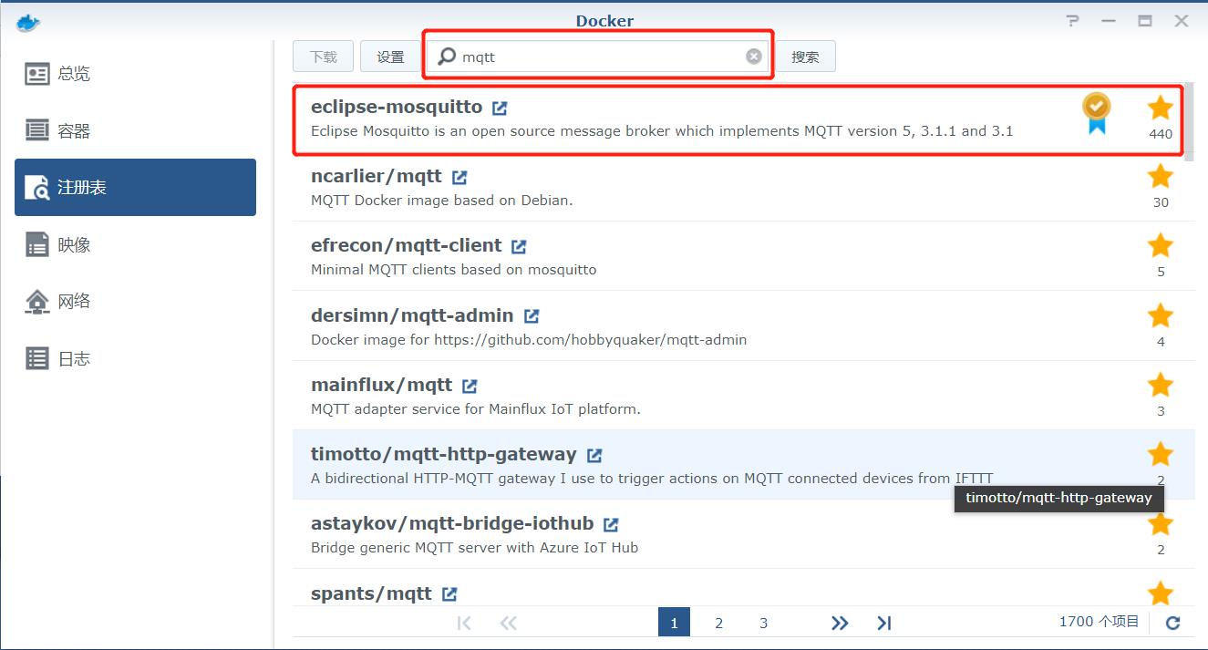

下载映像
在docker的注册表项搜索mqtt,排在第一就是咱们要安装的MQTT镜像。选中镜像点击下载,选择最新版本,这一步灰常简单。

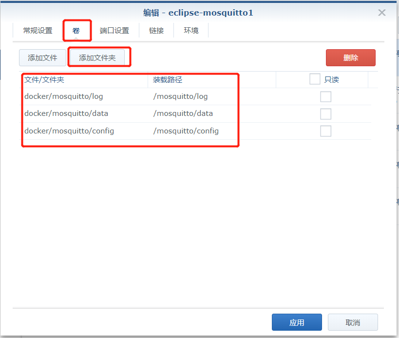

创建配置文件夹
下载映像的同时到群晖文件系统docker目录下创建一个mosquitto目录以及3个子目录备用。

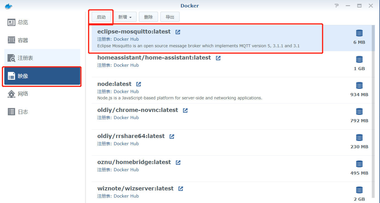

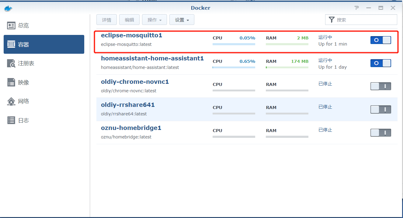

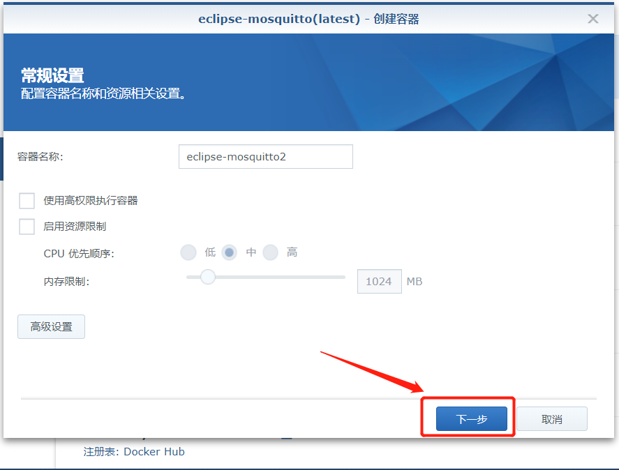

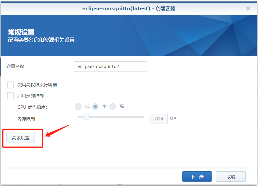

创建容器
映像下载好后,点击“映像”菜单—>选中刚下好的eclipse-mosquitto mqtt映像—>点击“启动”
点击高级设置
映射本地路径
设置网络,其它按默认然后点击应用,
点击“下一步”创建并启动容器查看容器运行状态

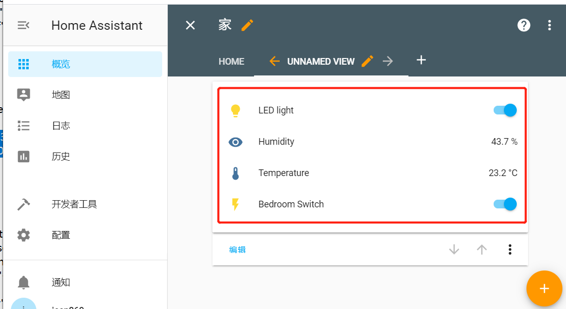

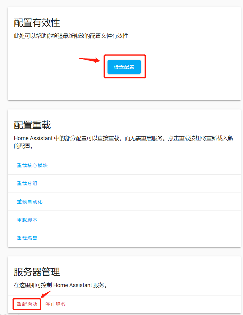

在服务器控制里可以检查配置是否正确,重启服务.

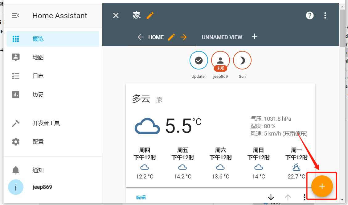

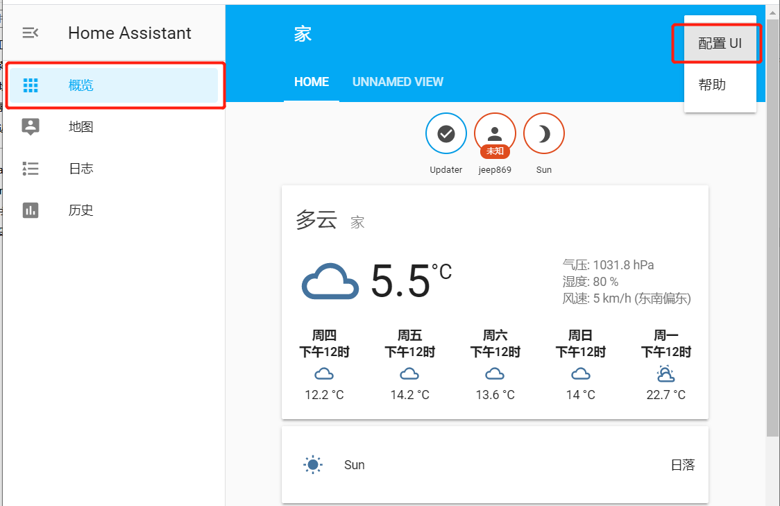

在概览中展示智能设备
重启服务后就应该可以看见刚才配置的智能设备了.在概览中展示智能设备.

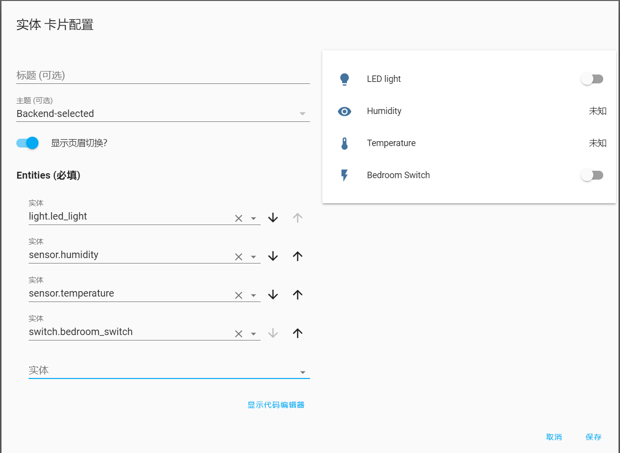

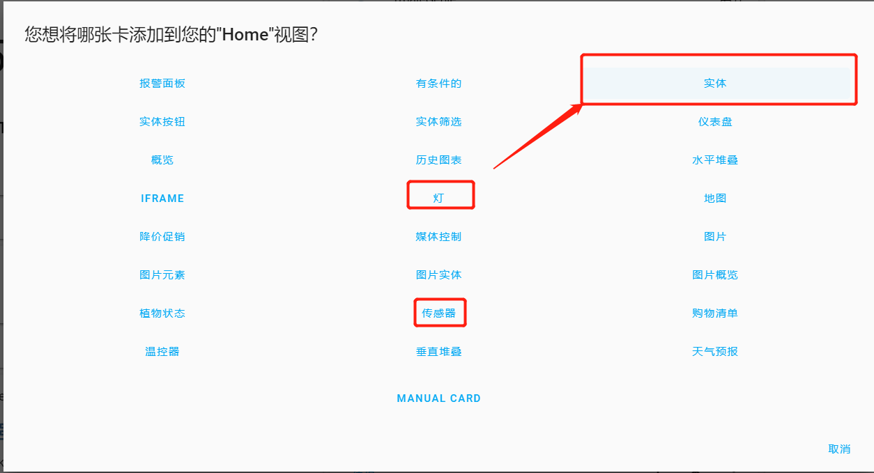

概览—>配置UI—>"+"
其实这一步大家可以自己多尝试不同的卡片,实例是创建一个实体卡片。
把刚才在配置文件中添加的灯、开关、温度传感器添加到一个实体卡片,当然也可以添加到灯卡片、传感器卡片等等。
保存后概览页面就多了一个卡片,Home Assistant 中的效果如图 。智能设备已经接入HA.最后一步就是HA通过HomeBridge连接到HomeKit(苹果的home应用) 实现首图展示的功能。ESP8266如何通过MQTT把数据传输给HA或MQTT代理服务网上很多文章,搜索ESP8266+MQTT就可以找到。

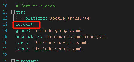

这是连接苹果手机的关键步骤,也是整个环节中非常要的一环。但这一步现在非常简单,可以说一句话就能解决。以前的文章介绍是要单独安装HomeBridge,我的部分截图也能见证我单独安装了。但是根据前辈们的文章操作安装必须的mode、配置认证等等完了就是不通,到了最后败在了“认证”环节。新的HA改了认证方式按老的方法肯定不行。正在我一筹莫展的时候看见了https://bbs.hassbian.com/thread-6062-1-1.html 这篇文章 ,阅读了这篇文章之后才知道新的homeassistant不再需要单独安装HomeBridge,最新的homeassistant集成了HomeBridge。真是雪中送碳!!!
按文章指导,修改配置文件 docker/homeassistant/configuration.yaml,增加一行homekit: (冒号后面有一个空格),重启服务。

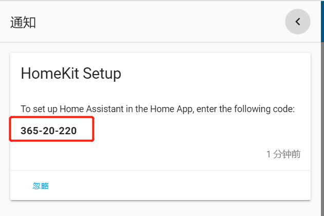

HomeKit连接HA

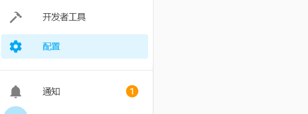

重启后通知出现一个1就表示成了!!!
点击通知可以看到一窜8位数字,这就是HomeKit设置代码。

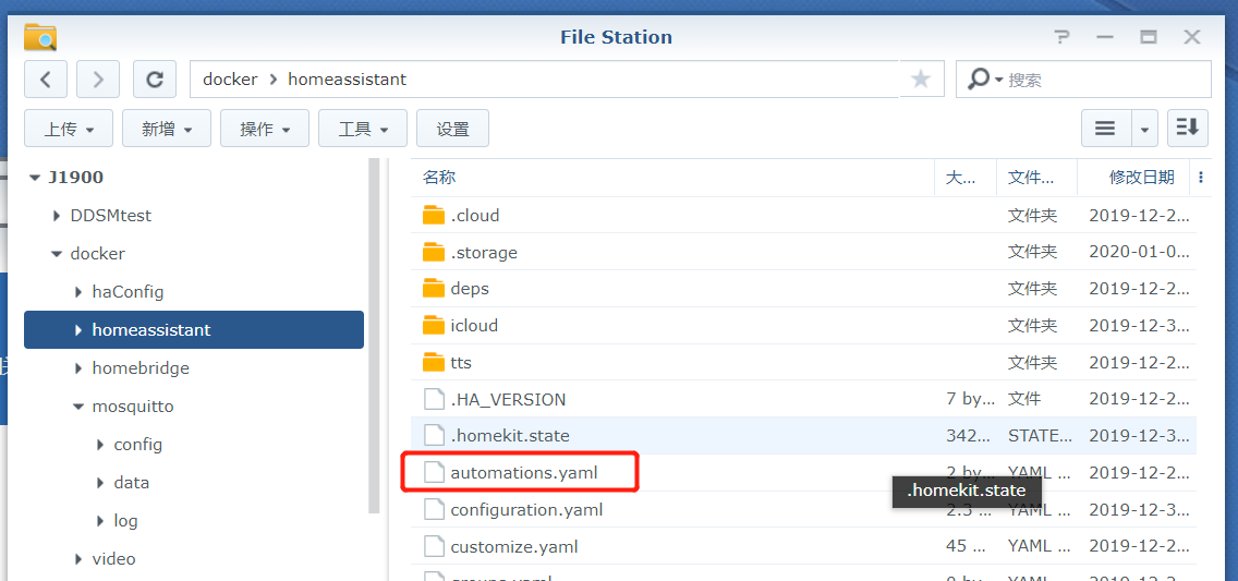

如果代码不出现或想重新配置home,可以删除.homekit.state文件然后重启HA服务,CODE又出现在老地方了。

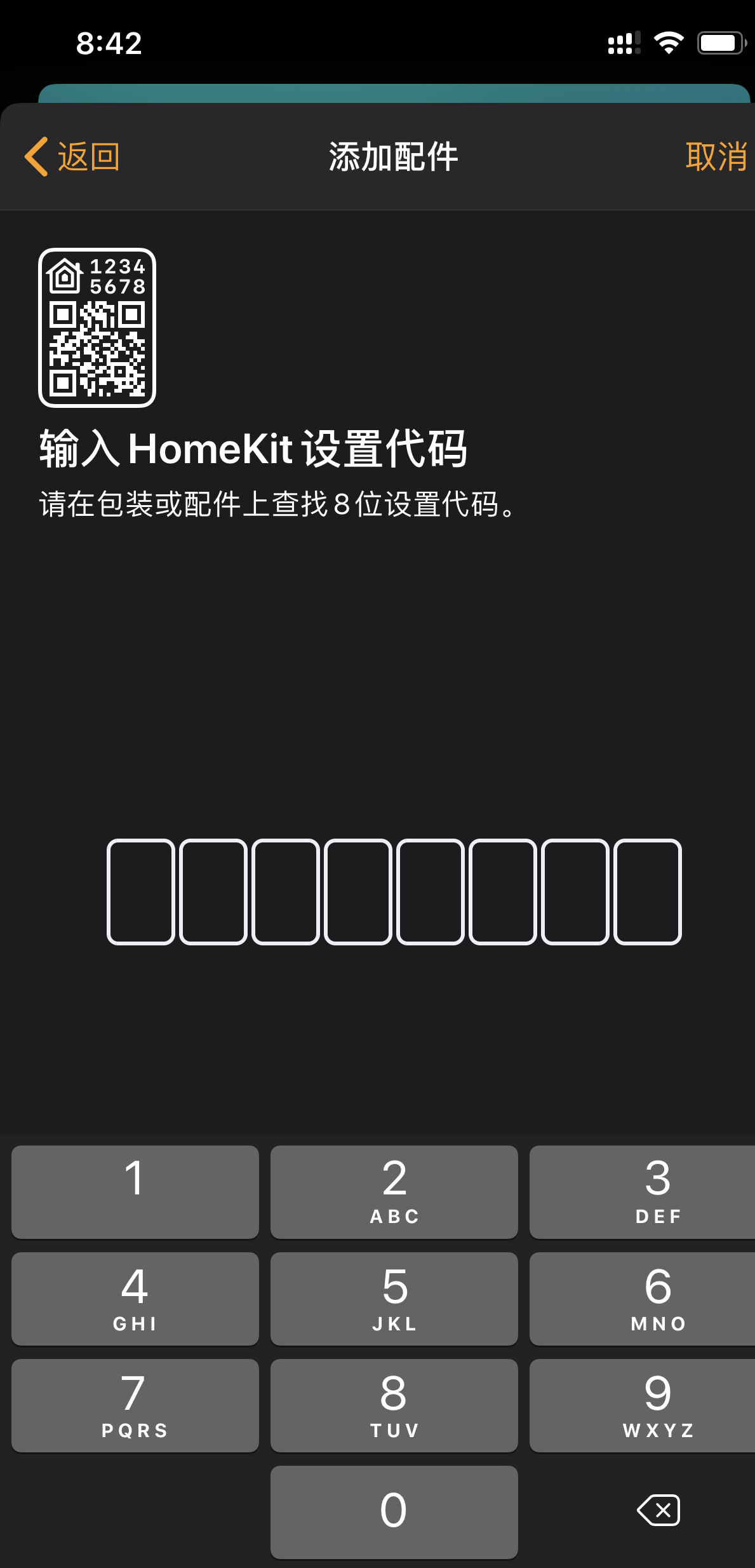

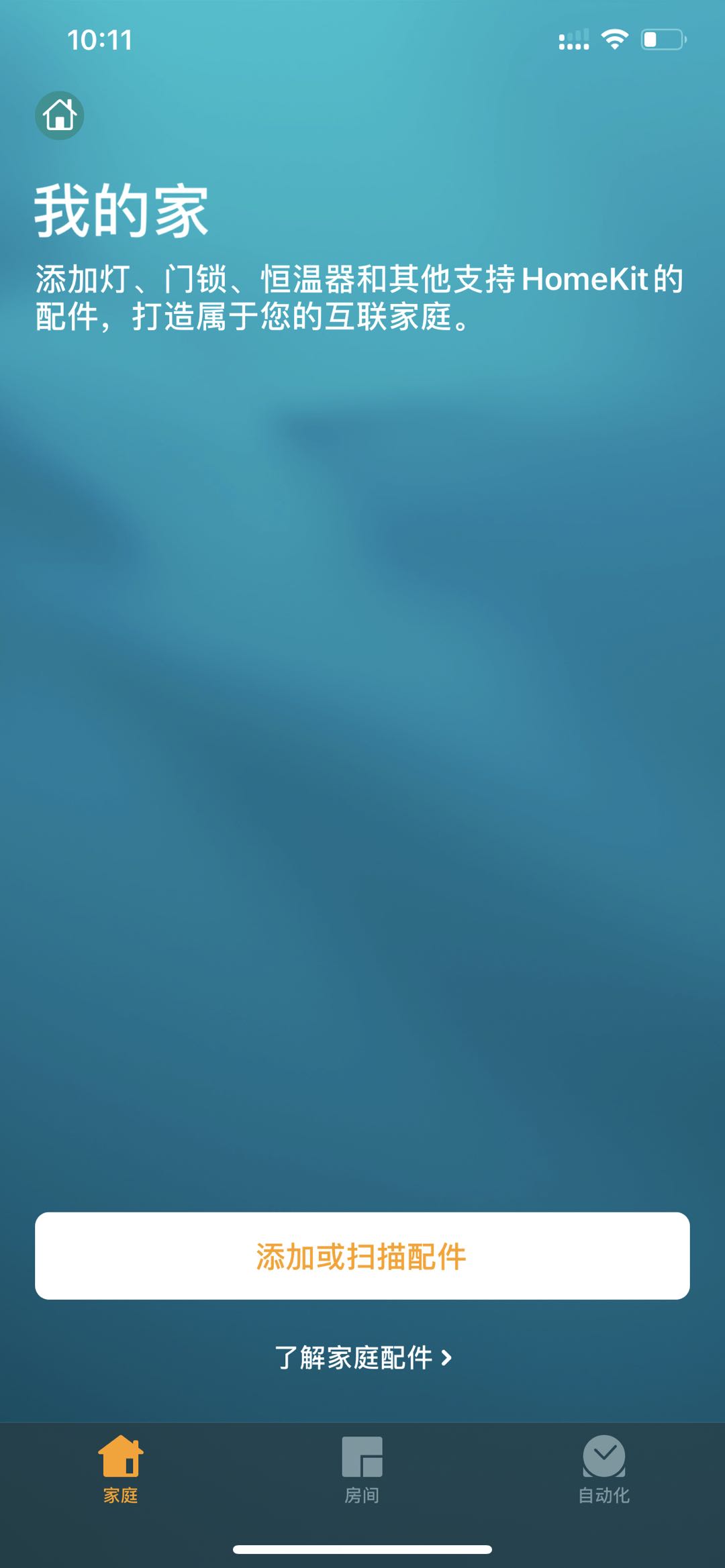

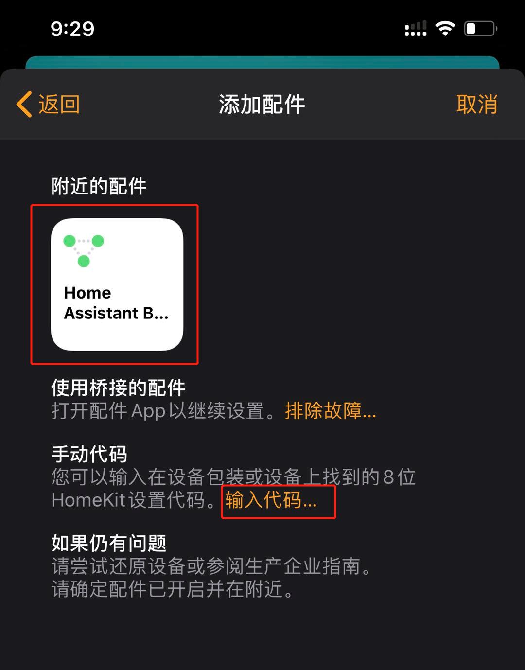

打开苹果手机的HOME应用开始连接
输入8位代码。如果输入8位代码没有添加成功可以重启手机试试。
结束语
输入代码后智能设备就显示在苹果手机的Home中了,咱们就可以用手或Siri控制智能开关了。
