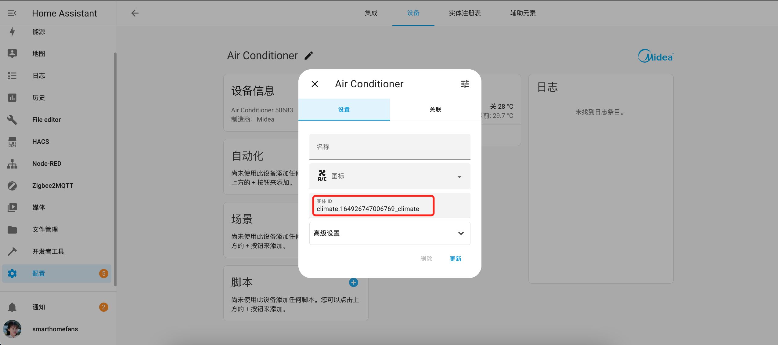

请问大神怎么检查,我家的云控还行,没怎么掉过线
另外那个插件接入会产生一堆设备或者传感器,有些是没有用的。你主要看看climte.xxxx这个能不能控制

- 你把设备接入了homeassistant,你在集成点击那些设备就可以看看到设备的id和相应的属性
2.找到了上面的设备属性,就在集成新建homekit的桥接,对接到homekit。

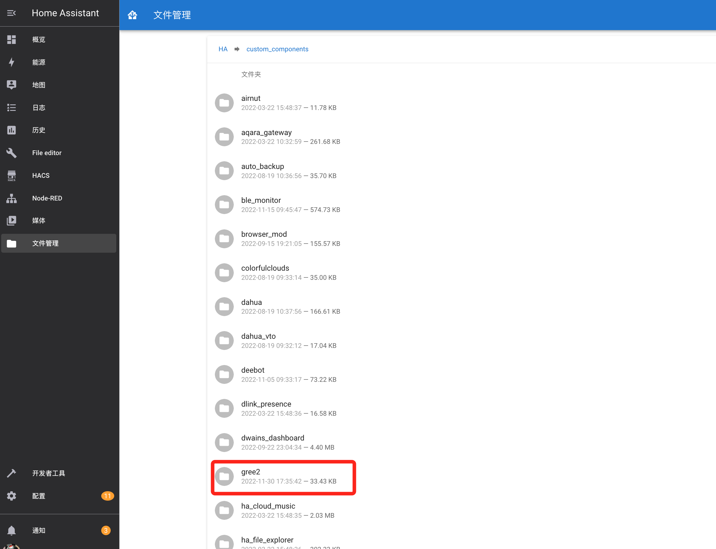

,你前面说给空调添加设备ip,是不是gree2文件夹里面的climte文件?打开那个文件编辑插入ip是吗?另外我家光猫的超级管理员账号我问运营商要来了,我进去以后没发现有看哪些设备接入光猫的界面,没法找空调的ip

楼主,我按照你的这个流程操作后,依旧无法发现gree2
提供一下操作过程截图,看看是不是搞错了什么
选第一个,就可以了。
要把gree2删掉
