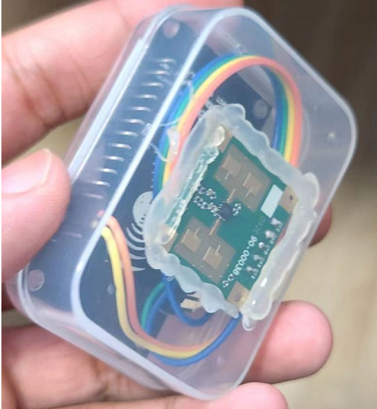

4、成品以及部署
我是在卫生间环境测试的,没有做吊顶筒灯,所以用的是水平方案部署测试,为避免照射到卫生间以外,所以找了个卫生间的角落,对内照射,在卫生间以外不会被探测到,位置根据调试效果进行调整。
5、实测效果
蹲马桶几分钟,试了好几次,没有误报情况,灯不会因为“人不在”而被误关,人在卫生间外通过也不会误报,进入卫生间正常开灯,离开卫生间后在十几秒以内自动关灯。
