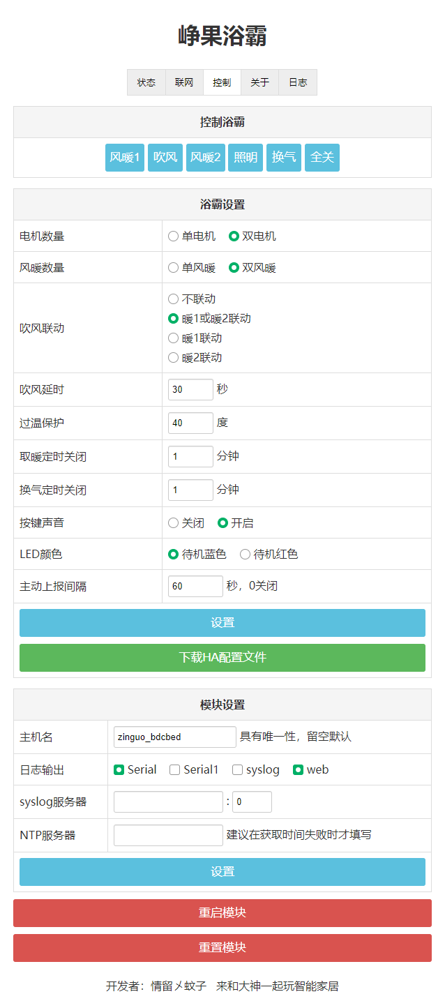

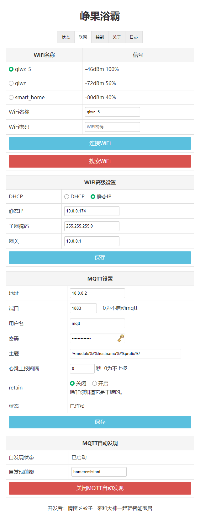

- [x] WEB配置页面
- [x] MQTT服务器连接控制
- [x] 通过MQTT连入Home Assistant

1、第一次使用自动进入配网模式
2、以后通过长按【全关】进入配网模式

WEB页面开启MQTT自动发现

固件截图
