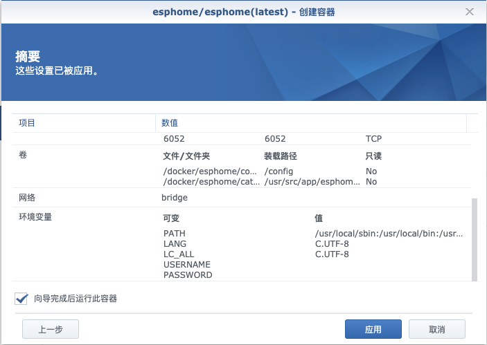

群晖中安装
新建cat9554和cofig文件夹,将__init__.py、cat9554.cpp、cat9554.h放入cat9554中,将secrets.yaml放入config中
打开docker,打开注册表搜索esphome,
选中第一个后点击下载
下载完成后点击映像,选中刚下载的esphome映像后点击启动
容器名称随意
点击高级设置-卷
添加cat9554和config文件夹
cat9554挂载到/usr/src/app/esphome/components/cat9554
config挂载到/config
切换到端口设置,添加6052端口,添加完成后点击应用,回到常规设置
点击应用即可完成esphome的安装。
