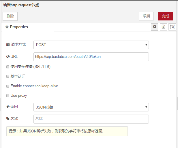

打开http request节点,按照下图设置好

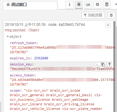

填好后,我们先测试一下,先点击右上角的部署,只后点击inject,这时在调试窗口可以看到有信息输出,如下图
其中的access_token就是我们需要的,
expires_in表示失效的实际,单位为秒,换算后是30天。

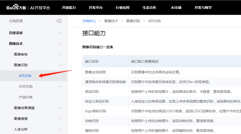

图像识别具体是在图像技术分类下,地址为:https://ai.baidu.com/docs#/ImageClassify-API/top
打开页面,依次打开并找到API文档,首先分析接口能力,以判断是否符合我们预期的需求。假设我们想要识别一个不确定的物体(可能是纸箱,可能是瓶子,可能是椅子),根据接口能力的描述,我们选择通用物体和场景识别高级版作为本次需要调用的API。
