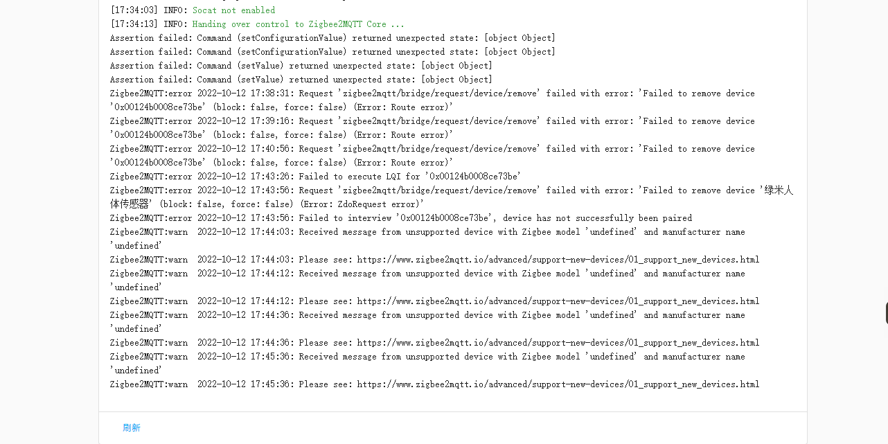

启动了zigbee2mqtt,就不能用zha。你在集成把zha删了。
zigbee2mqtt用法,看第五章里面的相关内容。
对的,点击右下角三个点
收到收到,感谢感谢
在z2m管理界面里面,删除设备,选择强制删除设备就可以了
对的,点击右下角三个点
收到收到,感谢感谢
